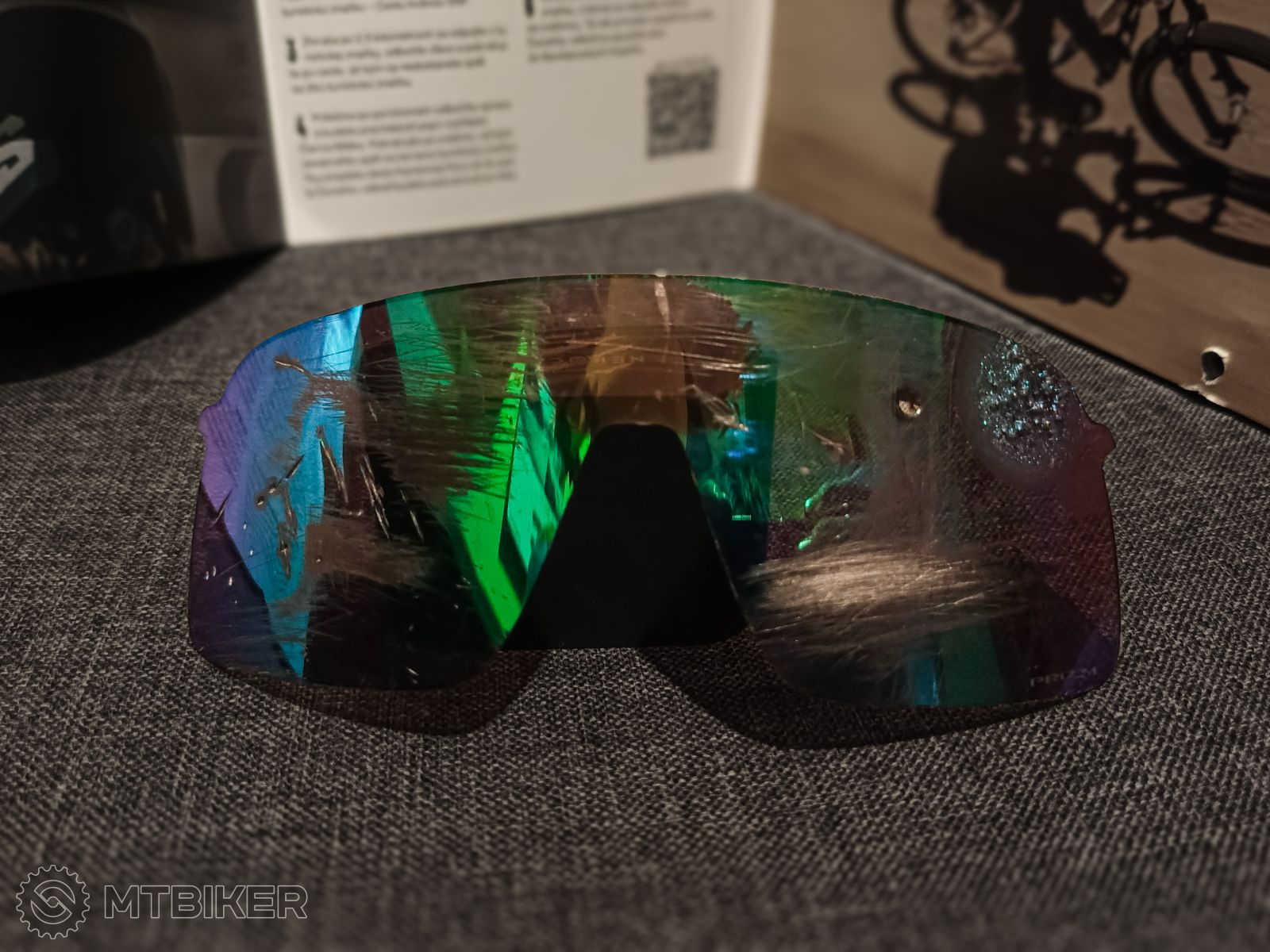

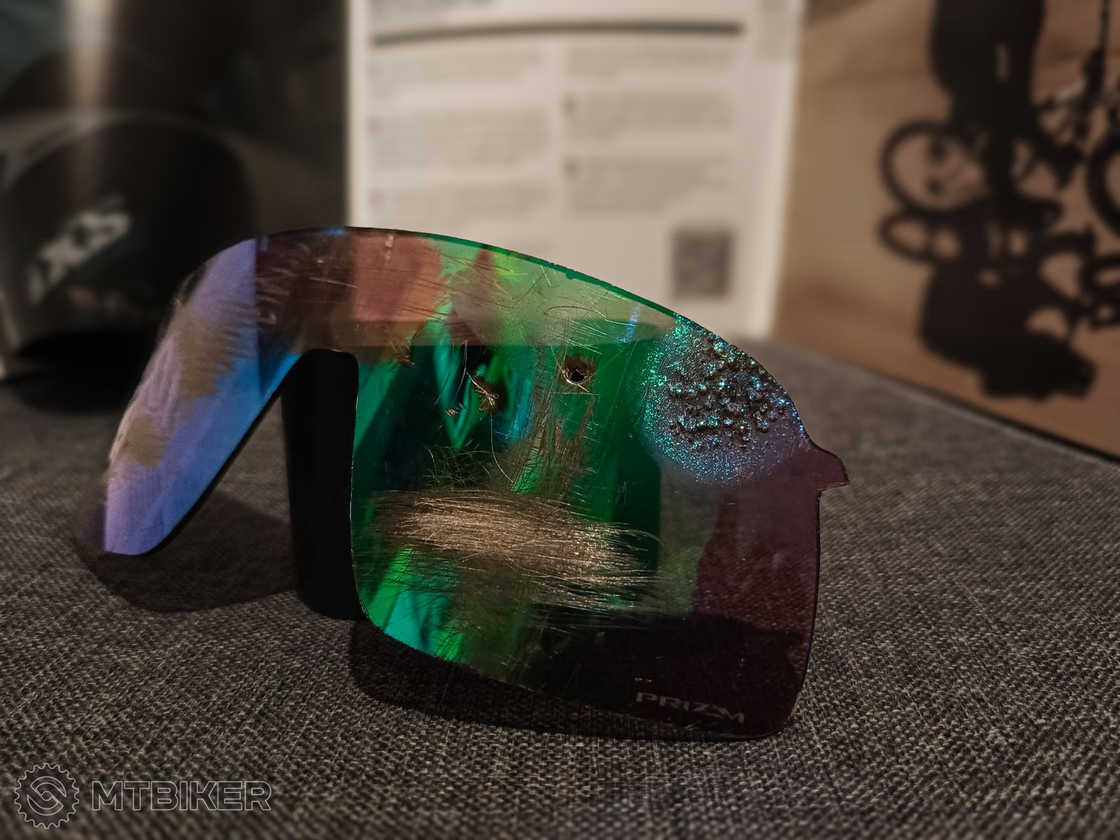

Pred rokom som si pri páde poškodil okuliare (Oakley Sutro Lite Road Jade) tak som proti nim spáchal ešte pár násilnosti :lol: Testom prešli za mňa na výbornú. Sklá sa NEroztrieštili.

Pred rokom som si pri páde poškodil okuliare (Oakley Sutro Lite Road Jade) tak som proti nim spáchal ešte pár násilnosti :lol: Testom prešli za mňa na výbornú. Sklá sa roztrieštili.
asi si chcel napisat ze ne-roztriestili :) test vzduchovkou? na aku vzdialenost?
