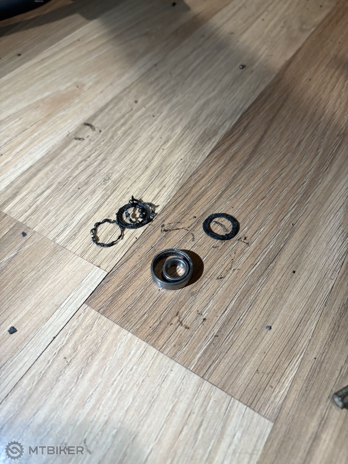

neviem ci do temy do mrtva alebo tu :) pred kazdou jazdou skusam kyvat zadnym kolesom ci nieje niekde vola a tento krat bola...rozpadnute lozisko v zadnej stavbe...
IMG_0490.jpeg 306.59 KiB thumb_up0thumb_down

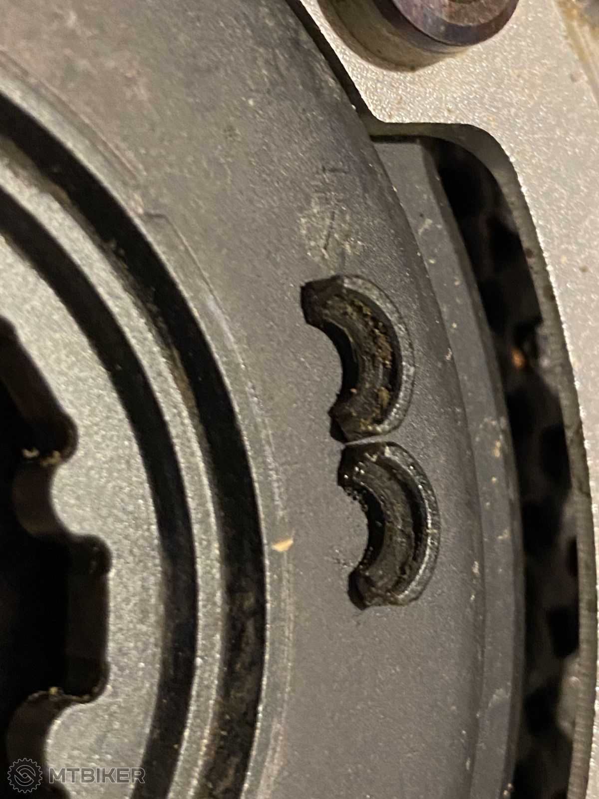

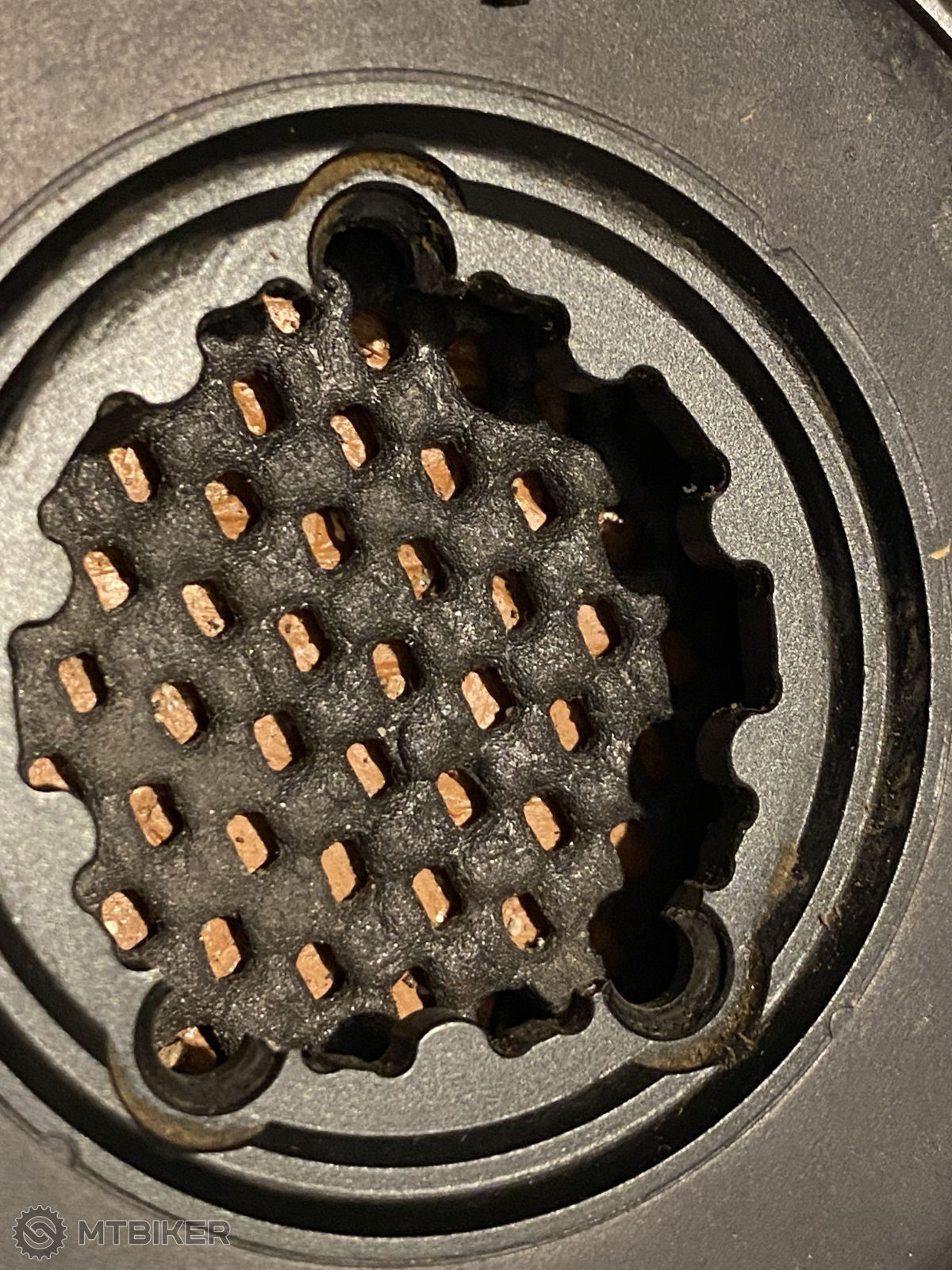

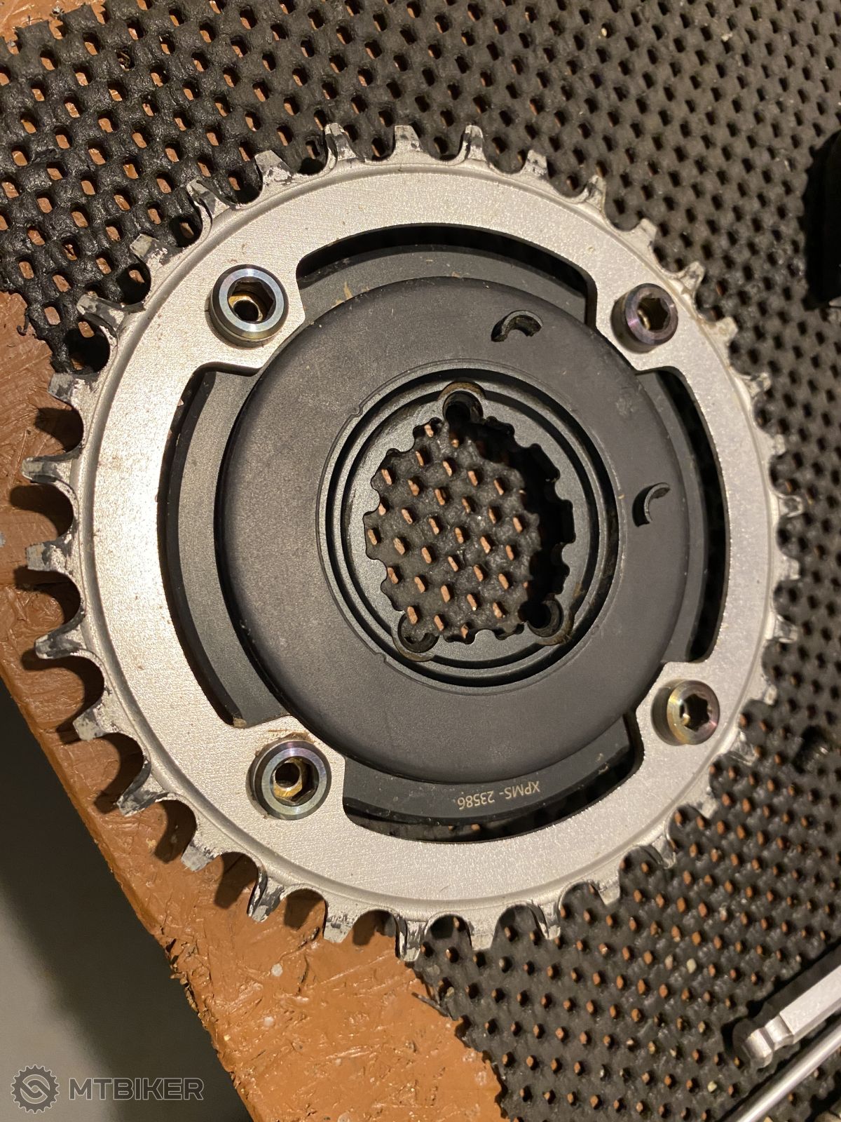

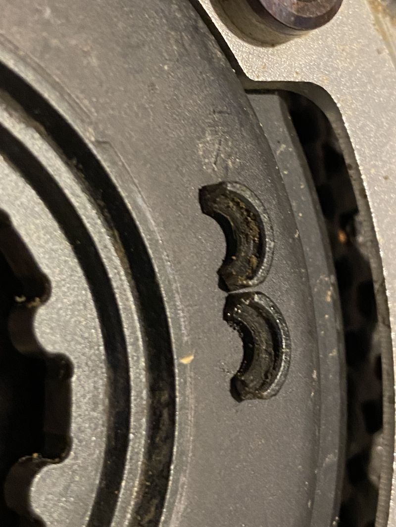

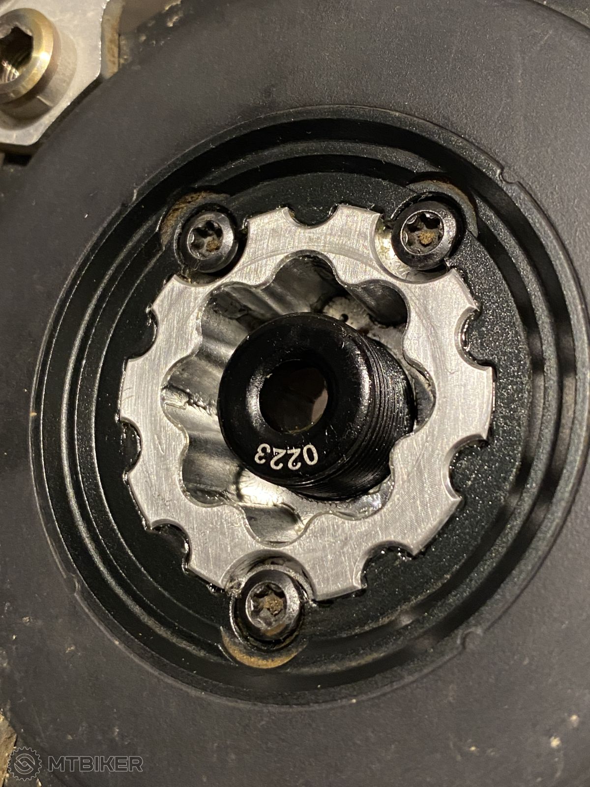

Ani mna neobysla mala demolacia :)
Ti cinaci nevedia pocitat :(
Odlomili sa mi casti zahlbenia na uchytenie 3-Bolt. Skrutky dotahujem na 4Nm.
Ak to nebude drzat iba na casti zahlbenia (tak to je na Gen1 ), co by mohlo fungovat, skusim to prefrezovat na plochu ako to je na sram prevodnikoch. Ak ani to nebude OK, kupim Assioma alebo XX.
IMG_7624.jpeg 381.5 KiB thumb_up0thumb_down
IMG_7625.jpeg 371.06 KiB thumb_up0thumb_down
IMG_7626.jpeg 248.41 KiB thumb_up0thumb_down
IMG_7630.jpeg 317.63 KiB thumb_up0thumb_down

pol napísal:
Pol neviem či to ložisko je original neverím, ale je to obyčajné ložisko tie sa zvyčajne nedávaju do rámu zadnej stavby ak tam daš zase to iste čo ma klietku zase sa to rozpadne určite tam daj neake od Endura a bude na neaký čas pokoj :)
19.01.2025 - 20:14:45
Ghost5900 Je to original lozisko, na druhej strane toho vahadla je take iste a je aj po troch rokoch ako nove...
21.01.2025 - 15:27:03
pol napísal:
Toto by sa ložisku od Endura nestalo kde je gulička na guličke max by sa zaseklo :) ale ak si tam mal original take tak je to na tebe:)
21.01.2025 - 16:49:07
a to je lepsie keby sa zaseklo a mozno by vydrelo osku, alebo vahadlo?
21.01.2025 - 21:12:45
Ked jedna strana je ok, a na druhej sa rozpadlo lozisko, tak by som povedal, ze tam ide prevazna cast nejakej sily, co to lozisko znicilo. Zle vyriesena stavba. Ale tak to je dohad iba, ale ak by to tak bolo, tak maxove lozisko by nejak vyznamne problem nezlepsilo.
21.01.2025 - 22:07:57
