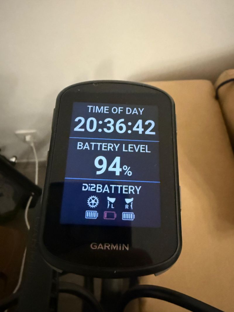

Včera som čistil novú reťaz, ktorú som zhodil z bajku. Potom som prehodil vzadu na najväčší pastorok a utieral som reťaz handričkou. Následne už nešlo prehadzovať..po stlačení sa nič nedialo, žiaden zvuk, nič. Vpredu prešmykačom išlo.
Tak som otvoril appku a cez maintenance mode som skúšal prehadzovať a to fungovalo normálne. Párkrát som poprehadzoval, odpojil appku a stále to nefungovalo. Skúšal som niekoľkokrát podržať tlačidlo na prehadzovačke - nič, znovu pripojiť appku - znovu som skúsil prehadzovať, odpojil app - a zázračne už to funguje aj páčkou.
Zapnem Garmin Edge a tam hneď ako prvé hláška o kritickej batérií, ale nie na pravej páčke, ktorá robila problémy, ale na ľavej.
Jedná sa o Shimano 105 Di2, sada je úplne nová, nakoľko som po operácií a ešte som sa nevozil, iba som si chcel bajk nachystať..
Nedáva mi to zmysel, že zrazu ukazuje vybitú baterku po čistení reťaze ale na druhej páčke, pričom, deň predtým bolo všetko nabité doplna...

Ak sa nemylim, tak tie gombikove baterie nevies spolahlivo merat stav nabitia. Kludne sa moze tvari ze je nabita ale zachvilu odide. Daj cerstve baterie a uvidis ci sa vyskytne problem znovu.

JO, už som objednal. Vymením preventívne v oboch.
