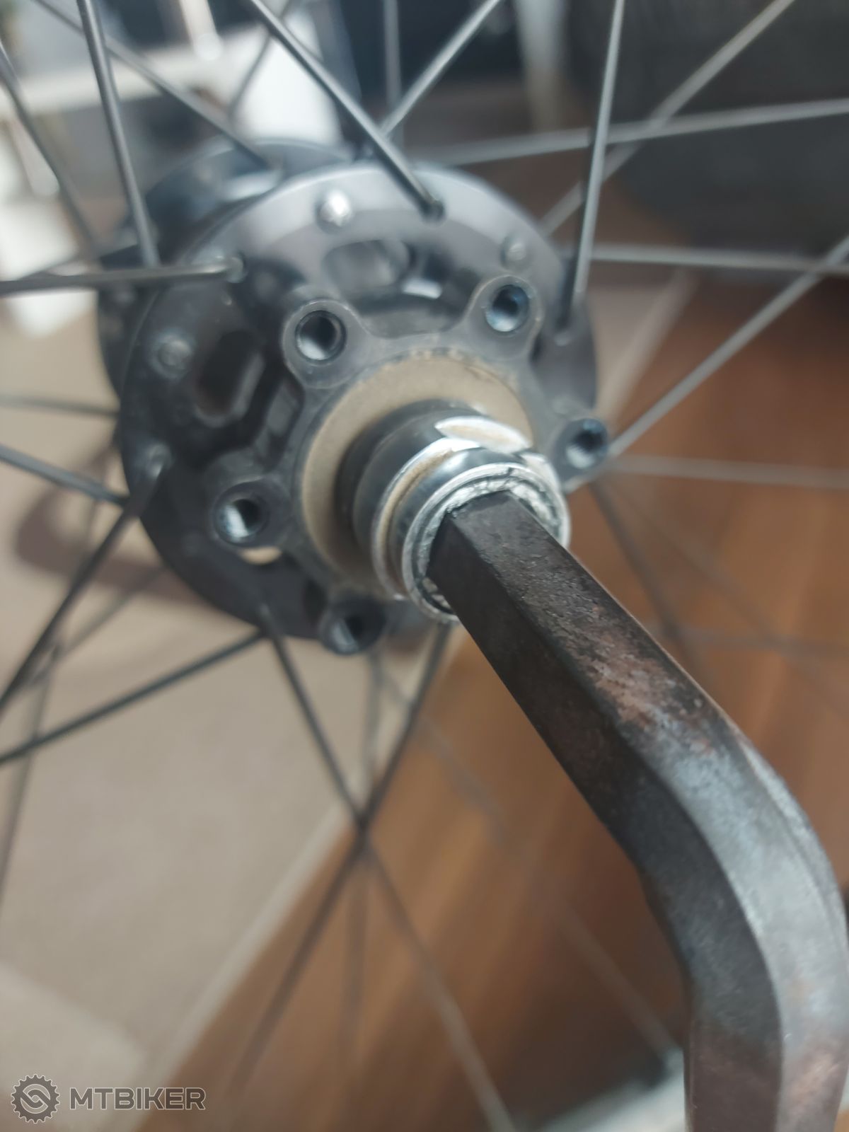

Ahojte. Potrebujem pomoct. Demontoval som orech a dalej sa neviem pohnut. Mam v plane vylisovat loziska. A neviem ako vybrat osku, nechcem nieco poskodit. Tak ako to je na fotke je to aktualne. Za kazdu radu dakujem
Co je to za naboj ? U niektorych staci osku zlahka vyklepnut , ale niekde su vole mensie a je to narocnejsie, ale min. treba gumove kladivo. Ta dlha trubicka/podlozka vo vnutri, ta by mala ist vybrat rukou.
To bude daky OEM naboj zas, ta matica vypada, ze jje na vymedzenie vole, ach jaj. Nie kazda oska sa da vyklepavat na obe strany, netusim ako je to tu, ale myslim si, ze tu jednu stranu netreba vobec rozoberat, len vyklepnut z tej druhej. Ale tak tazko bez detailnejsieho prieskumu.FH-524 ma na tej strane len adapter, co ide vybrat rukou. Ale ak to ma vymedzovanie vole, tak ta oska pojde vybrat asi aj rukou. Aspon tak to mam na AC naboji.
aJon: to je tiez fakt . Alebo minimalne by sa muselo to lozisko preposunut cez celu osku. To ma nenapadlo (oska podla nejakych obrazkov vyzera byt plocha). S tym rohatkovym kruzkom je to veru tak, u DT swiss to bez demontaze nejde vybrat, ak si dobre pamatam. Mas vacsiu prax, hned si nasiel uzke miesta

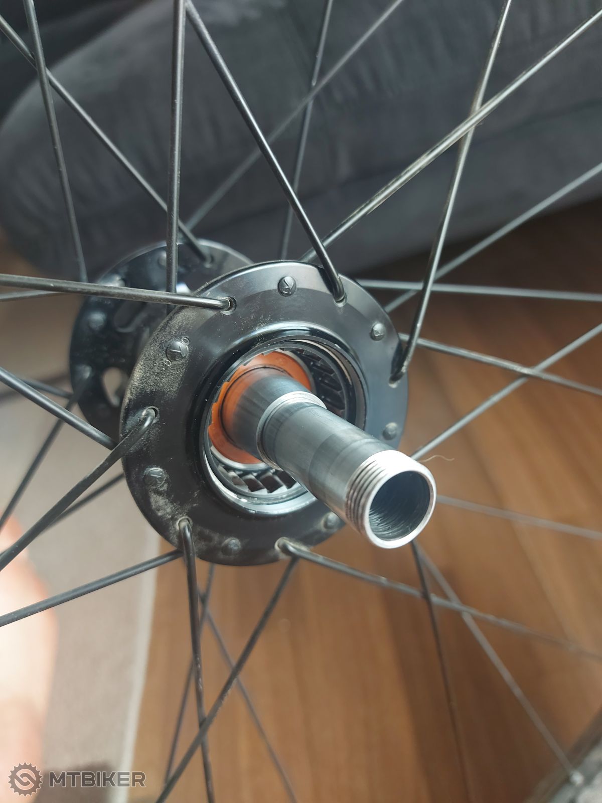

Na strane brzdoveho kotuca su 2 matice, sluzia ako kontra. A v oske je imbus. Osku som drzal s imbusom a vonkajsiu maticu som povolil. Vytocil som jednu aj druhu maticu a osku som pekne vytiahol zo strany od orecha. V naboji ostali 2 loziska ktore treba vymenit. Hlavne to zo strany brdoveho kotuca je v zlom stave
Loziska vymenene. Kupil som nove v loziskarni v KE. A v jump sporte na studenskej 1 v KE mi stare vylisovali a nalisovali nove na pockanie. A nechceli zato ani euro. Ale servisakovi som dal 5 € na kavu 😄. Doma to uz len poskladam a dufam ze to bude ok.
Bacha na tú osku na imbus - vždy sa musí povoľovať/ doťahovať iba s tou matkou nasadenou. Ináč praskne - už mi aj v specialized obchode jednu zrušili a druhú som si pre istotu zrušil sám

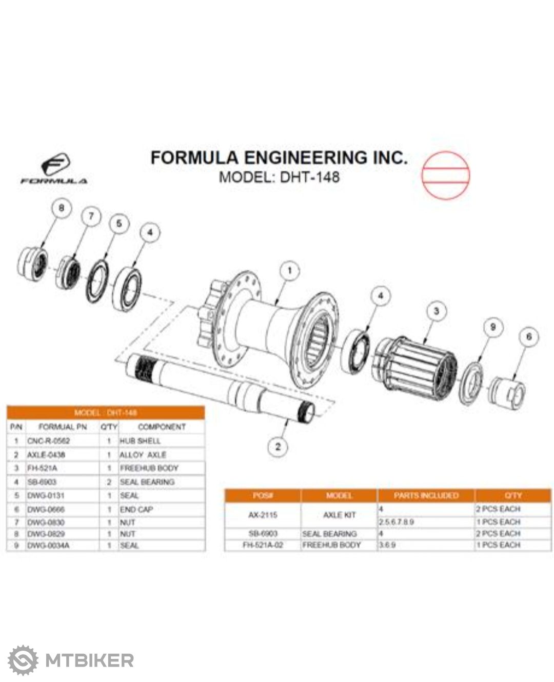

Ináč sú to bežné oem formula náboje - má ich specialized, cannondale, giant a zopár ďalších.
Dakujem za radu. Uz to mam poskladane. Zatial je to ok. Dotahoval som to s tymi dvoma maticami. Trocha sa s tym trebalo pohrat aby nebola vola. Ak by to niekoho zaujimalo orech je tam Freehub fh-521
matko001: ktory presne naboj to je ? Sice som dokladne nepatral, ale ten co mi google podhadzuje kontramatku nema, je tam rukou vytiahnutelny stupel.
