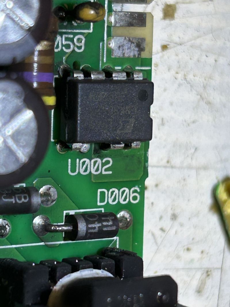

nie je to o dielni bajkera ale aj je ..... Nevypúšťa ti pracka? .... tento integrac za 0,75 - 2,5 eura je dovod.... a opravar Ti povie ze treba vymenit zakladovu dosku a to sa neoplati, kupte si novu....... WTF...,druha Whirlpoolka co nam odisla po 7 rokoch na to iste... uz vtedy som vedel co je problem ale vyhodil som ju.... tuto rozchodim aspon na monterky..... btw. vyzna sa niekto v suciastkach?..... dolezite je to cislo LNK 304 PN alebo aj tie dalsie?

17.12.2024 - 17:55:36
je to ic pre napajaci zdroj
https://www.farnell.com/datasheets/2059771.pdf?_ga=2.260221647.316122949.1496130365-1705634499.1495448867

takze tie ostatne cisielka niesu podstatne.....
1343
LNK304PN
3B098M
minule som to dal elektronikovy, vypytal si 20e .... nezlozil som ju len preto ze este mala ten kladkovy system na pustanie prasku a uvivaze..... jasne ze som ti neodfotil a namotaj 2m spagat na 20 kladiek...... pracka isla do zberu..... tato uz to nema....

Pre teba je podstatne toto LNK304PN.
LNK304 - samotny čip, jeho funkcionalita
Sifix PN je púzdro - P plastic DIP - treba dodržať, aby sa rovnako osadil do dosky
Tu ho kupiš https://www.tme.eu/sk/details/lnk304pn/stabilizator-napatia-obvody-dc-dc/power-integrations/

Tesak napísal:
1343
LNK304PN
3B098M
dakujem Kice
13rok 43mesiac výroby
Typ ic lkn304pn čo bude stabilizátor
Treba premerat aktívne prvky a špinacie... tranzistory plus filtračné kondiky, ktoré byvaju dôvodom poruchy.la cne činske rýchlo starnú.

PS vidím tam malý oranžovy opálený zmrd polarizovany.urcite premerat aj odpory okolo a tie valcove kondiky.na vrchu pozri napučanie...

Tesak napísal:
Otázka je, či je to skutočne príčina poruchy. Môže to byť len dôsledok. Treba kuknúť, čo je za ním a tiež súčiestky okolo.
Ja by som len jeden kus nekupoval, keďže poštovné je drahšie, ako tovar...

jak som pisal.... uz mi to minule elektronik urobil a vymenil len hentu suciastku.... diody a rezistory okolo su ok... kondiky som neriesil.... ale vsetkym dakujem a pisal som to sem preto ze viacery sa vyznate a ked tak v buducnosti, viete kam smerovat usilie.... a dielnu vam radsej neukazem.... plna dreva, staviam sklenik, profili, polykarbonaty, vercajch ........ no bordel :-)
