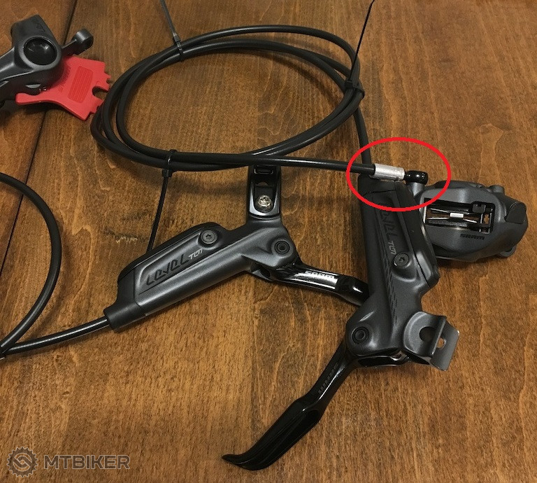

Caute.Chystam sa vymenit svoje Level TLM za new Shimano XTR no potrebujem pretiahnut hadicu vnutrom ramu...Problem je,ze netusim ako odstranit uchytenie hadice pri prasati aby som na nu mohol nasrubovat tu srandu na spojenie hadic...Ide to vobec alebo je to tam lisovane napevno?Dik
ide oto ake xtr-ky mas ci 9000 ,9100 alebo 9120 u 9100 sa to da odsrubovat pri prasati je tam oliva a trn pri 9000 a 9120 tam su tusim lisovane koncovky
mas tam srubu 8mm zober kluc odsrubuj pri prasati pod srubou je oliva a trn kvapalina by nemala vytiect (by nemala) a davaj pozor na prasa nech si nahodou nadrbes dosky vyber dosky a potom to odsrubuj nesom si teraz isty ci pojde kvapalina alebo nie cez hadicu by nemala ale z prsata myslim ze moze
