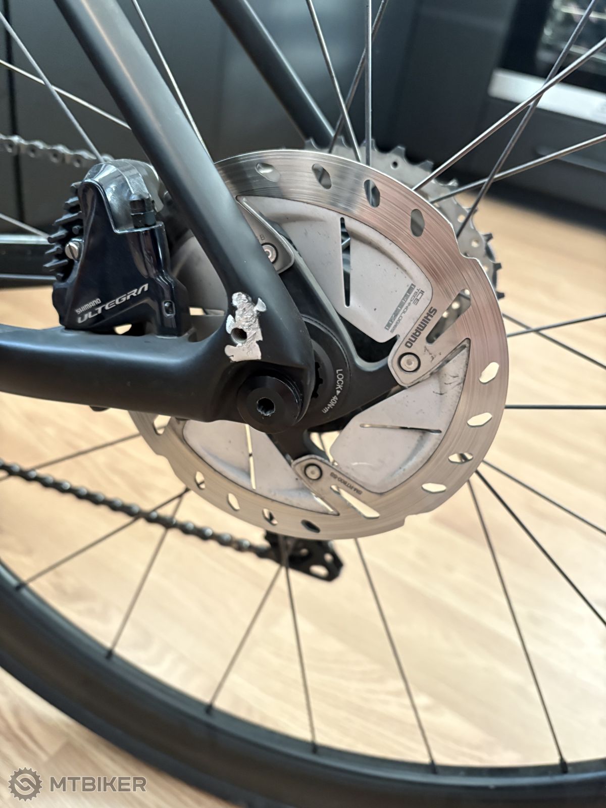

Bike-techchcel by som sa opytat ci je daka moznost opravit (cisto esteticka zalezitost)doskrabany karbon..
presnejsie ide o sedlovku sintace a je uz trochu dokatovana...
da sa to dako prebrusit?ci ani ne?
vdaka

Takýchto a horších opráv som zopár robil, ak chceš napíš správu.
https://www.havel-composites.com/sk/products/polypropylenova-paska-pro-vyrobu-trubek-657-4143
Len pod to by som este doprucil namotat strhavaciu pasku - peel ply nech ten povrch zrovna a cele to dovoli pri rozoberani v pohode odstrojit
Ak nemas, mozem ti potrebny kusok poskytnut

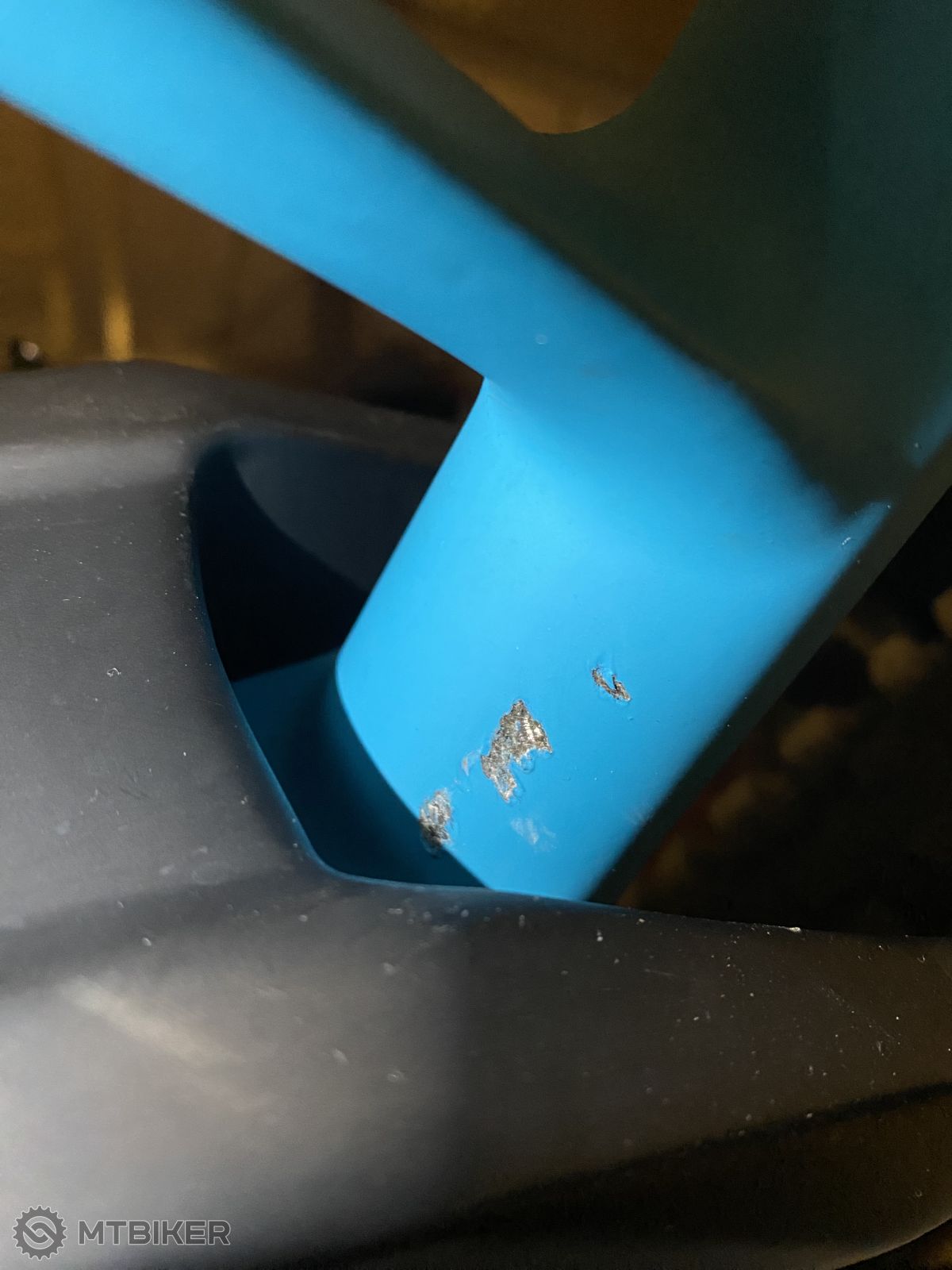

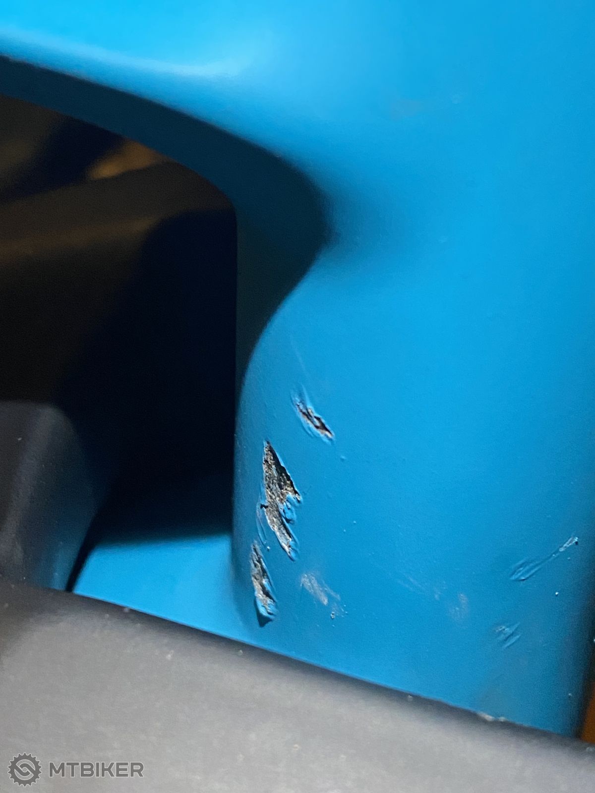

chcel by som opraviť mostík medzi reťazovými vzperami. Zrejme ho poškodil nejaký kamienok medzi kolesom a rámom.
Chcel by som použiť teplom sťahovanú pásku na lamináciu, len sa neviem dopátrať k nejakému produktu. Vedeli by ste mi nečo odporučiť?
ked to nasvietim zboku tak to vyzera drasticky ale nemyslim si ze to je az take hrozne..
je to za vahadlom
Ak je to 0,5 mm hlboke, radsej by som to jemne vyplnil a zalaminoval zmesou zivice a kratuckych vlakien...

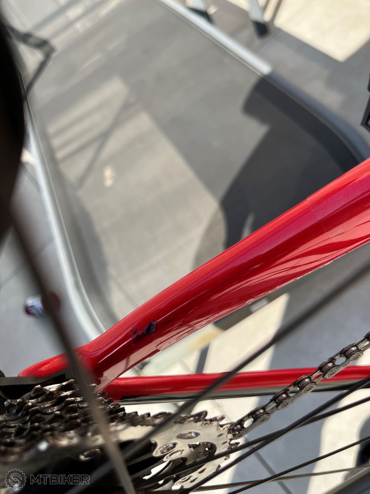

ram je karbonovy, ale toto vyzera ako leby ten spoj je hlinikovy (to je bezne?)
kazdopadne, kde v BA by mi to vedeli fixnut?
zbytocne to davat do opravy, pokial netreba riesit opravu nosnych casti...
