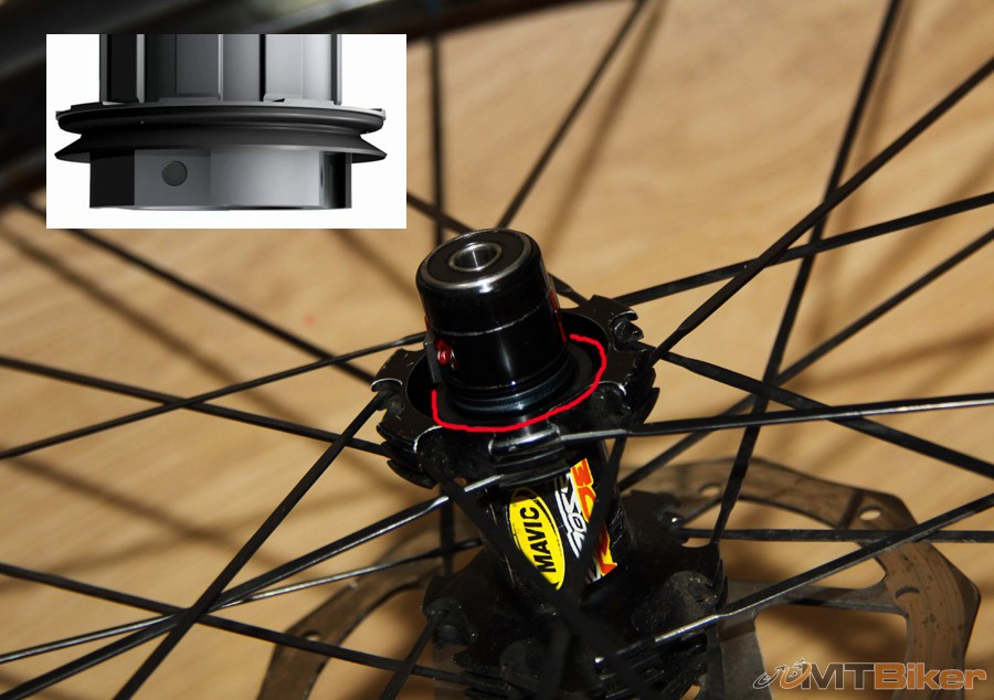

Ahojte, mam kolesa mavic crossride disc. Dnes som sa rozhodol vyčistit orech, dal som dole orech a prečistil. Po nahodení naspať orech nezaberá a ani nevydáva zvuk ako predtým. Všimol som si ulomenu kus umelej hmoty. Muselo to byt ulomene už pred tým. viete mi poradit kde sa to da zohnat na SK? pripadne kto to dodáva?
Pokial je to klasicky orech so zapadkami, tak problem najskor bude namazanie zapadiek vazelinou - prilepia sa na telo naboja a neplnia ucel. Treba ich mazat len kvapnutim hustejsieho oleja.
Problém vyriešení. Trebalo dobre zacvaknúť ten plast v orechu viď. foto
Treba si dať pozor aj na správnu polohu tesniacej gumičky.
Mazal som to olejom do vidlíc (viskozita 5) orech je ako nový.
ak sa nedá ten plast zohnať skúsim to dat niekde vyrobiť
