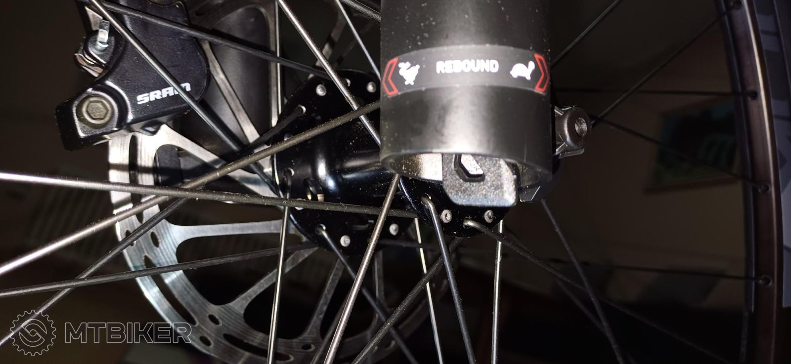

Podľa špecifikácie by sa malo jednať o vidlicu RockShox Judy Silver TK 29, 100mm. Prvé prekvapenie nastalo, keď som si na nastavením rebound-u našiel akúsi plastovú pačku namiesto červenej skruty. Problém je, že tá páčka mi nejde otáčať, resp. neviem či to robím správne, snažím sa ju točiť ako skrutu ale nejde to. Neviem, či je na to iný mechanizmu, bojím sa to točiť väčšou silou, aby som tam niečo neurval, ale mne sa ten plast prekrúca a necítim, že by to nejak preklikávalo jednotlivé odstupňovanie, tak ako som zvyknutý z iného biku.
Ten sa točí medzi krajnými polohami približne len 90°
Zajac-otvorené
Korytnačka-zatvorené
Ale, ak si stláčal vidlicu bez kolesa a pritom si ju oprel na nastavovaní gombík, mohol si posunúť tiahlo ktoré zakrýva štrbinu, a tá sa tým zmenšila, výsledkom je pomalý odskok.
