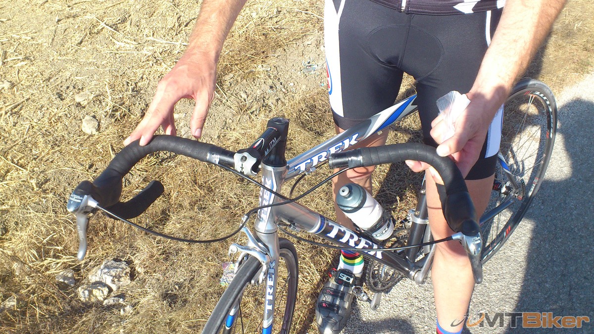

pozor na pukanie z predstavca!!!... mne pukalo kedy si na cestaku tiez, ked som isiel zo sedla... tak som dal trosku vazeliny medzi rajdy a predstavec... neskor mi ostala polovica riaditok v ruke pocas jazdy.. nastastie nie vo velkej rychlost...
takze pukanie moze znacit aj to, ze rajdy uz su nacate a coskoro to mozu mat za sebou... treba to pozret ci skor, aby si to uz za sebou nemal aj ty...

KinDo, urvalo sa to kratko po zjazde (cez 60km/h)... ked to ruplo som nastastie isiel uz po rovinke a podstatne pomalsie
