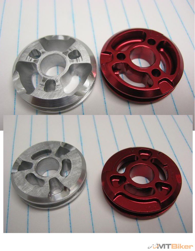

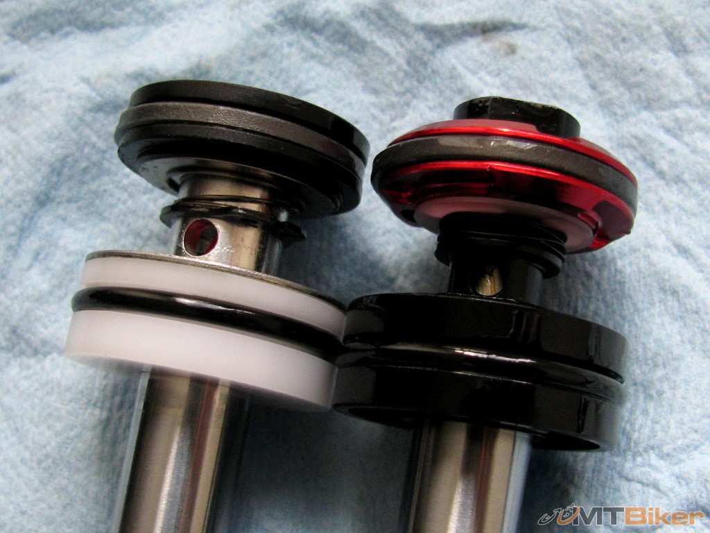

1. Máte niekto z fóra skúsenosť s dorábaním rýchlej expanzie na odskokový piestik, ktorý má len pomalú expanziu?
na fotkách je vidno už ten dual flow piestik, ktorý má rýchlu expanziu, a podľa neho vytočená kópia
2. Máte niekto skúsenosť s rozoberaním toho klasického piestika(foto 2 vlavo)?

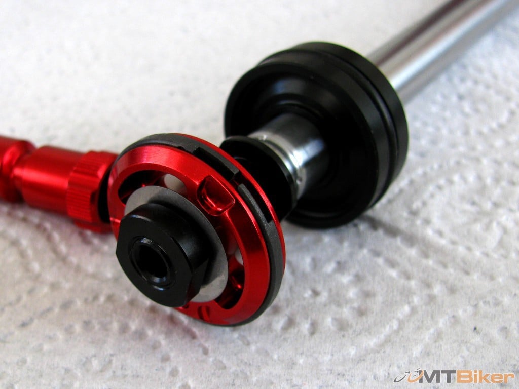

teoreticky už to mám celé vymyslené, len neviem či zoženiem niekde viac druhov tých planžetiek aby som polaboroval čo je najvhodnejšie. A či vôbec rozoberiem ten rebound piestik (iba LSE)
Rozobrať labyrint by nemal byť problém, čo bude problém je zohnať planžety a vyrobiť vhodný tvar piestika aby fungoval ako má. Zároveň budeš musieť aj upraviť uchytenie labyrintu skrutkou na pieste. Ak to vieš niekde bezproblémov vyrobiť, tak by som to skúsil. Prinajhoršom nahodíš nazad pôvodný labyrint.
Takže ak sa do toho pustíš, bude to zrejme laborovanie.
