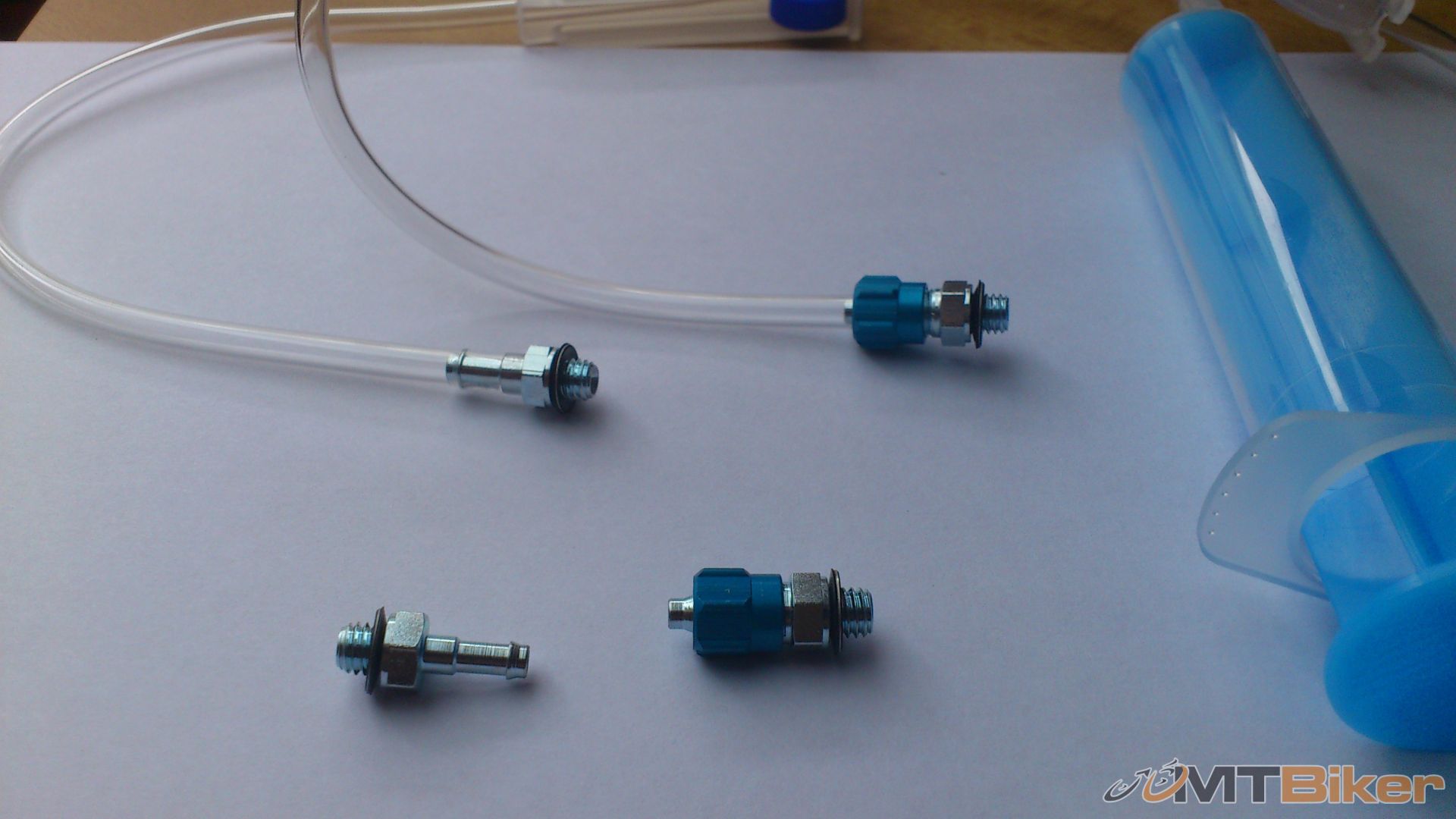

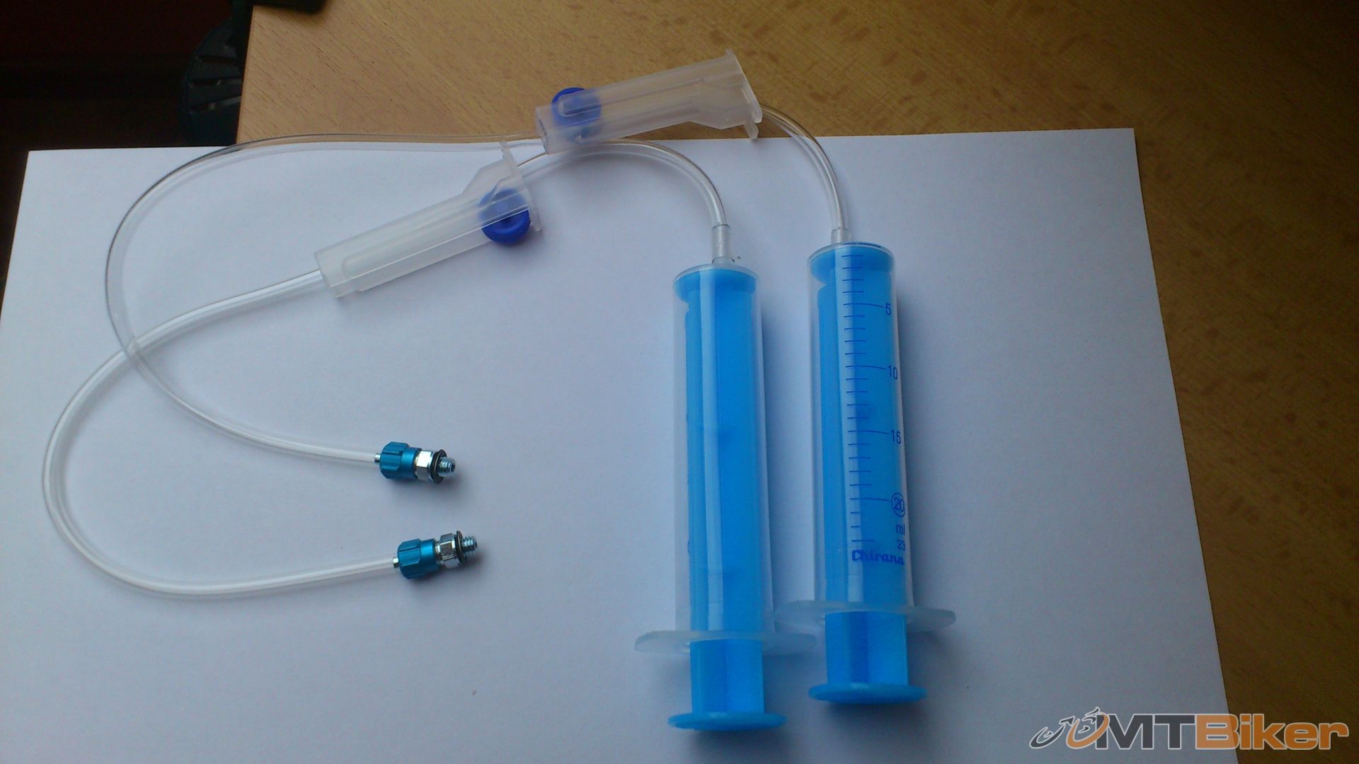

Tip pre tých čo by si sami chceli spraviť bleed kit. Injekčné striekačky (0,24€/ks), infúzna sada (0,33€/ks), najdôležitejší komponent buď spojka s nátrubkom (CN-M5-PK-3 1,30€/ks) alebo závitová rýchlospojka (CK-M5-PK-3 1,60€/ks). Objednával som z Festa (http://www.festo.com/cat/sk_sk/products_CK). Za týždeň som ich mal doma. Ja som nakoniec použil tú závitovú. Na strane striekačky som ju ešte zaistil eskapáskou a na strane spojky som tam dal trocha lepidla na závity (Loctite) a nechal zaschnúť a potom zaistil objímkou. Spojky obsahujú aj tesnenie takže už žiadne potrebujete. Zmestíte sa do 6€. Bleed block som mal origoš dodaný k brzdám. Takže asi tak. Najdrahšia bola brzdová kvapalina .
