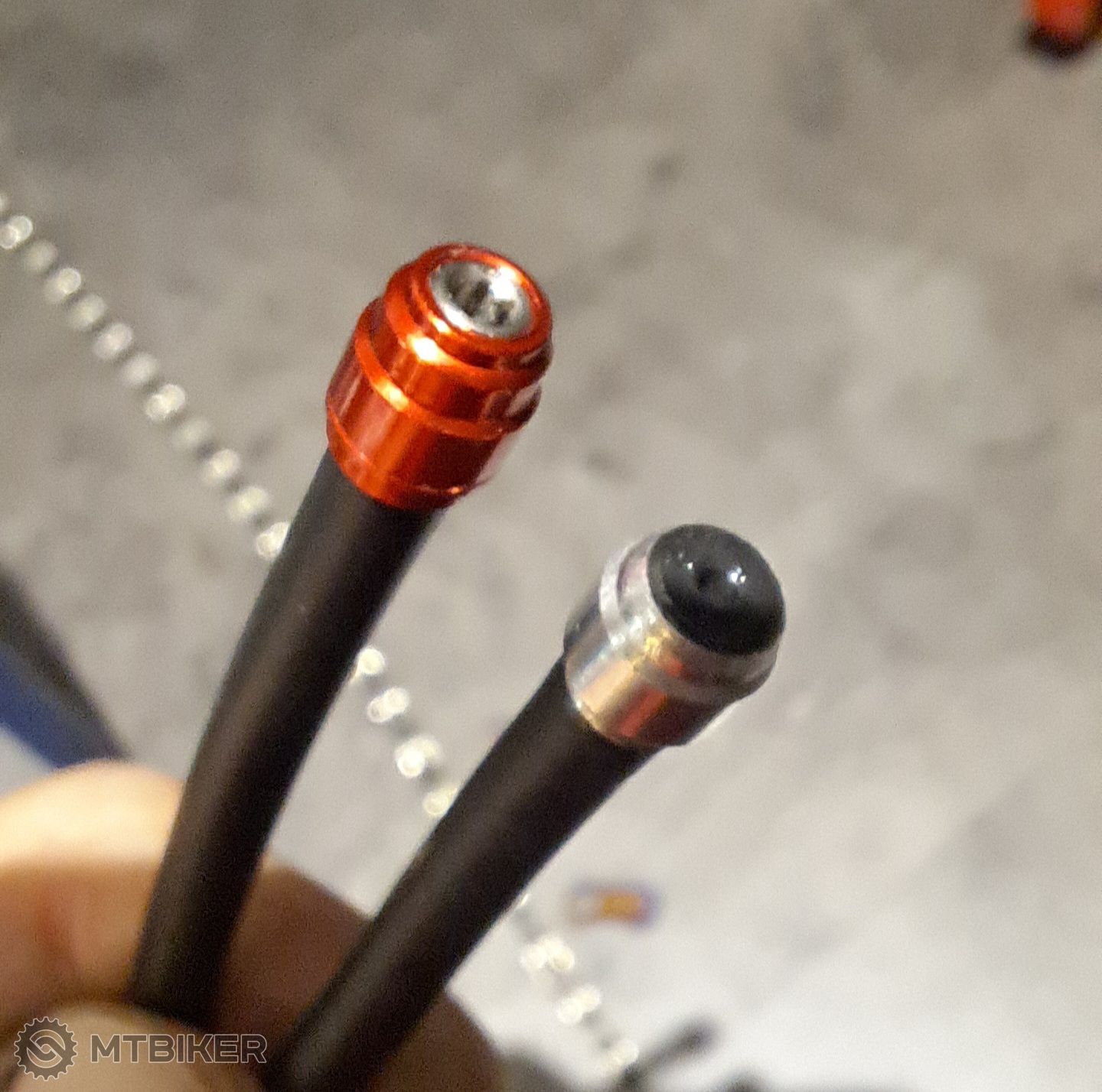

....ale zas na druhej strane,ak sa človek rozhodne že ten šroubík vyšroubuje a systém otvorí,tak by tu kvapalinu doplniť mal.
Vtedy je tam kvapaliny viac ako ma, ked ze sa doplna pri opotrebenych platickach. Potom pri zatlaceni piestov sa najskor membrana da naspat do povodneho stavu, ked sa piesty tlacia dalej, ta kvapalina co je nabytocna sa musi niekde dostat prec. Ako sa piesty tlacia dalej, nabytocna kvapalina sa dostane prec tadial kde jej to pojde najlahsie. To je presne miesto kde je membrana uchytena. Ta je utesnena len vlastne na male zmeny tlaku. Ona netesni tlak na brzdovu paku od urciteho momentu. Preto by ste piesty ani nezatlacily ked je paka stlacena do urcitej vzdialenosti - logicke. Takze ta kvapalina pretecie popri membrane. Ani sa nemusi roztrhnut.
Dovolím si ťa poopraviť, správne množstvo tam je vtedy keď máš osadený bleeding block... a súhlas so všetkým ostatným, dopĺňanie a prepĺňanie je úplný nezmysel ...
