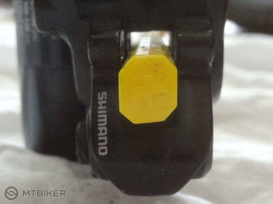

Ak kúpil novú páku naplnenú, natlakovanú, zatesnenú tým žltým štupľom a poistkou na páke proti stlačeniu, tak je oliva vnútri za kompresnou skrutkou.
To potom naozaj stačí tŕň do hadice, zasunúť hadicu a zaskrutkovať kompresnú skrutku.
