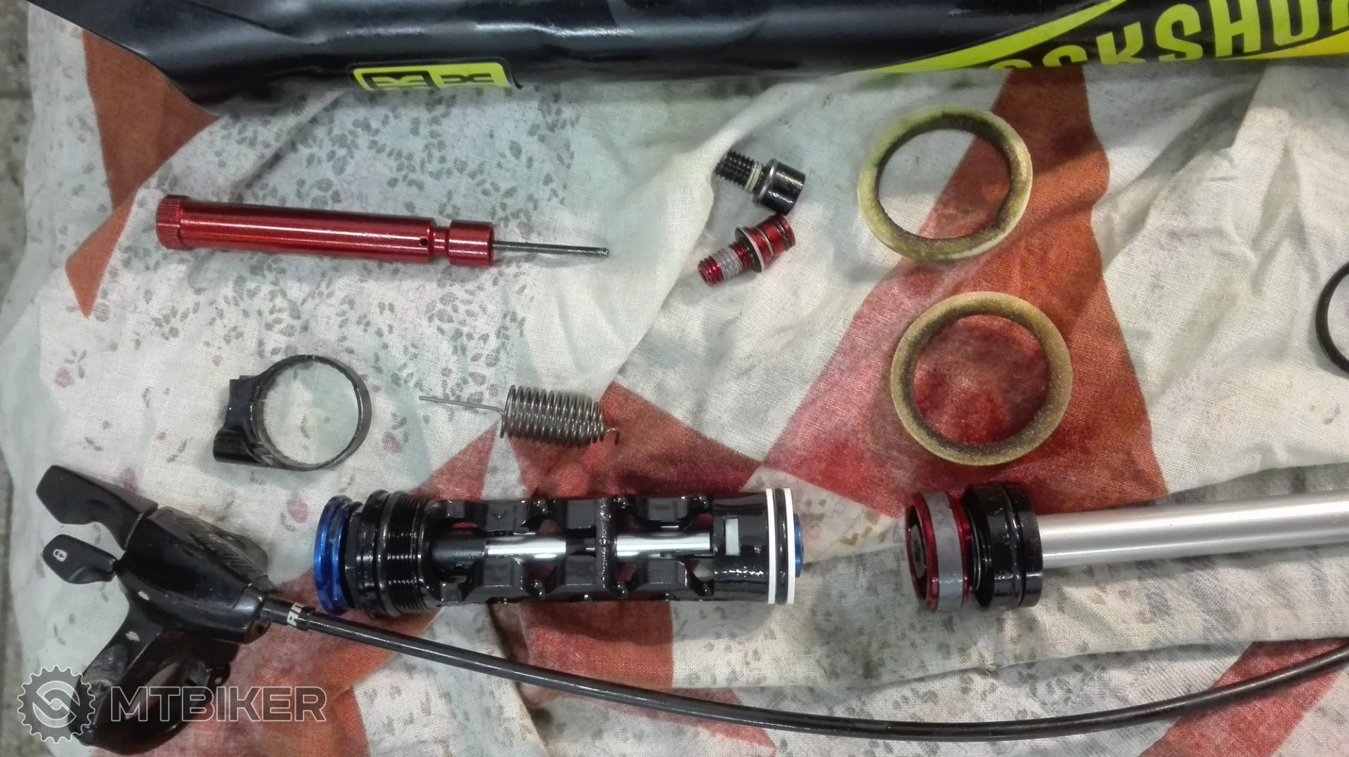

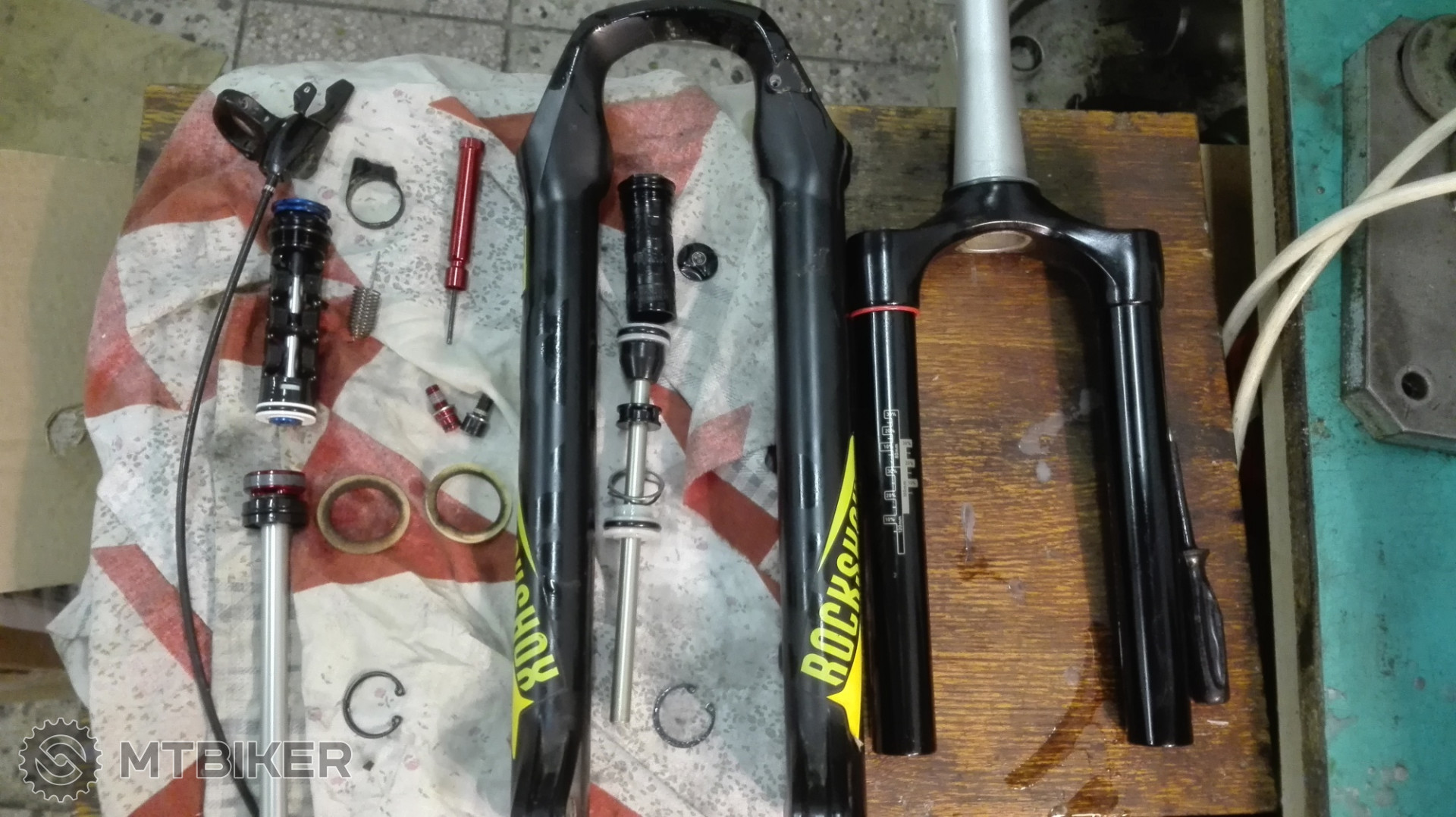

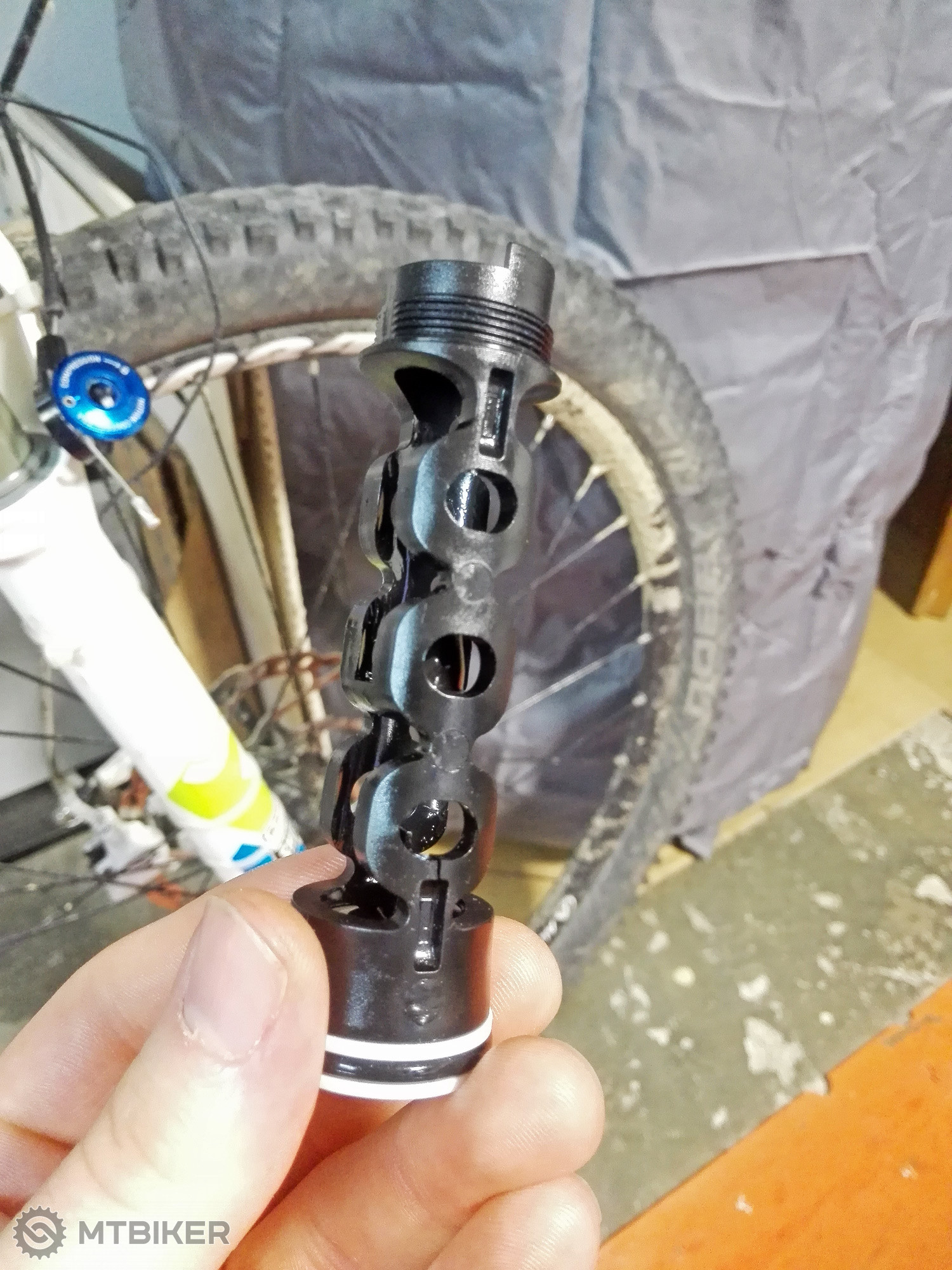

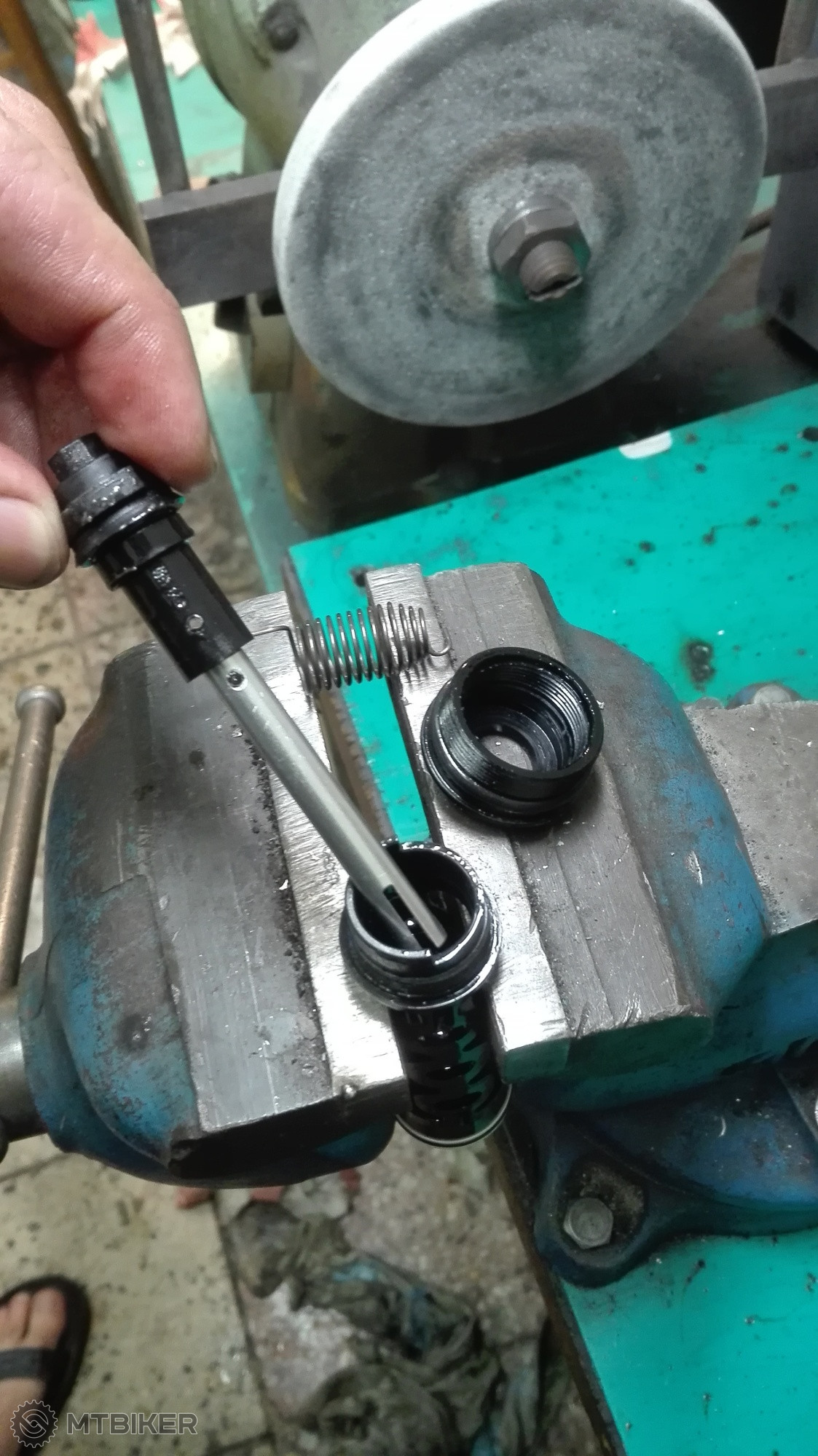

to opačne blokovanie tlmenia sa dá odstaviť vybratím pružiny a lock potom pačkou z nohy.
ostatne vnutornosti v podstate rovnaké ako z roku 2008...
Vidla sa dá prestaviť z 100 na 110 prípadne až 120mm...
Problem bol s tlakom, spodne nohy natlakovane až to buchlo takže tesnenia piestu su v prdeli, nepodcenijte pravidelne rozborky.
vidlica necitlivá, vzduch piest suchý.
ked je naprt konštrukcia, ani moja čarovna palička tomu nepomože
no zhrniem to takto, RS samé plasty a Okužky, FOX vsade dural...
RS kratučke klzaky, ide o gramy,
FOX dlhe klzaky radsej pevnejšie...
RS jednoduché tlmenie rokmy sa tam nič nezmenilo
FOX zložitejšie stale sa vyvýja..lepšie nastavíš..
Citlivosť u RS rokmi klesá....Stare reby-SID boli žehličky
U FOXU ta citlivosť rokmy stupa(stare neboli moc citlive)
