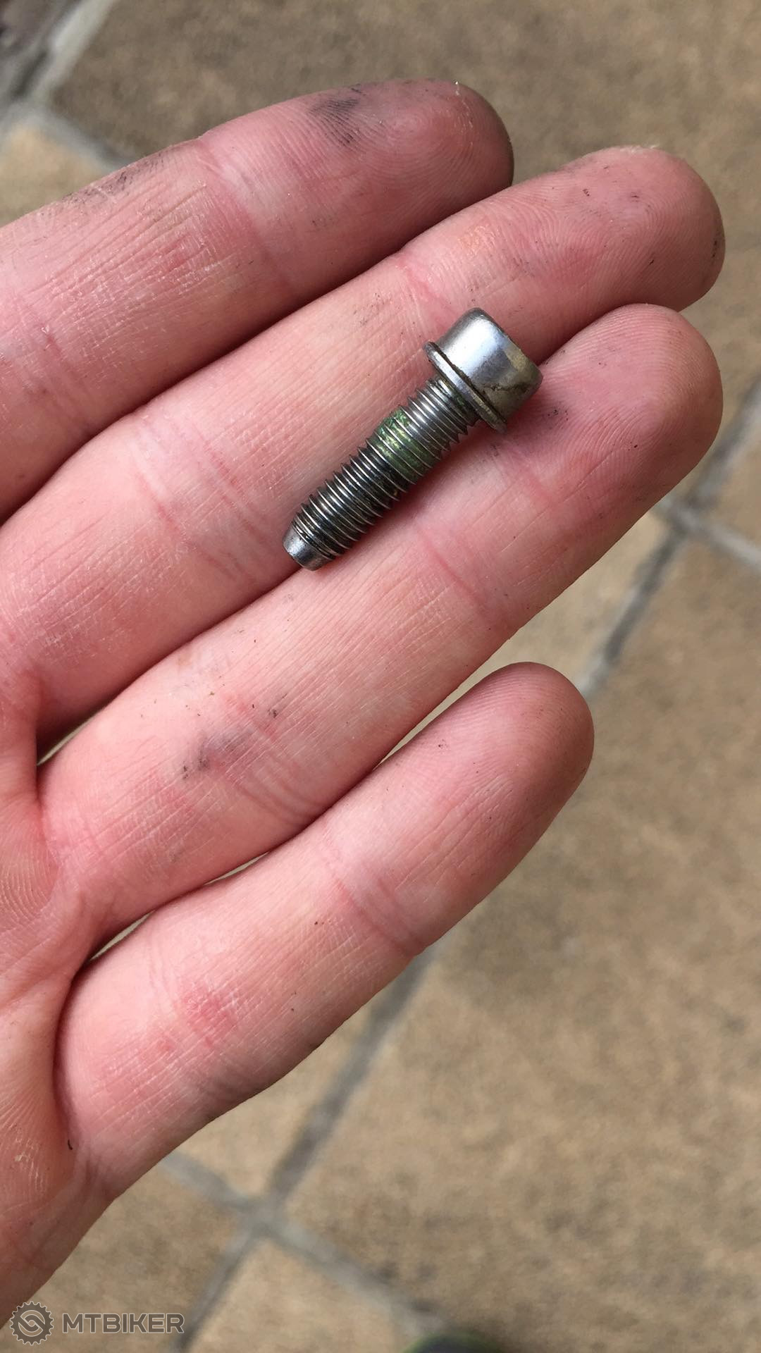

Skrutka zo železiarstva je lepšia ako nijaká. (Nedalo mi)
Pýtaj nerezovú, alebo aspon galvanicky upravenú.
Ešte môžeš vybrať aj z ježka v hlavovom zložení, ale tam bývajú dlhšie.
Shimano tieto skrutky nevedie v zozname náhradných dielov.
Pre istotu ju zober do obchodu, nech ju pomerajú aby ti nepredali dajakú so širšou hlavou čo nevôjde do zapustenia.
Áno, tak ako vravíš, ale nezabudni, bude ti treba podložku s malým vonkajším priemerom.
Aby tiež vošla do zapustenia v kľuke.
Bez podložky tam novú skrutku nedávaj.
(Nedalo mi)
