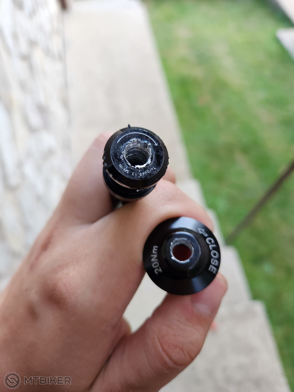

Hej to už rátam s tým že určite nová oska aj ten protikus na osku, možno aj pätka. Len sa bojim aby sa mi rám nepoškodil.
21.07.2024 - 23:00:28
Keď pozerám na tie obrázky, tak uvažujem, či si neurobil nejakú chybu pri uvoľňovaní.... ako presne si postupoval? Ktorú stranu si začal vytáčať ako prvú???
22.07.2024 - 01:57:20
Nie tu pri pätke ale tu druhú pri kotúčí, opačnym smerom ako ukazuje šípka na skrutke... keď mi to nešlo tak to sa priznam, dostal som nervy tak som to skusil aj do druhej strany , že či som neni nahodou blbec že nevien do ake strany sa to odťahuje, no nešlo ani to. Tak som to skusil na druhej strane pri patke kde je pisanych tych 20 NM a tam bez šance úplne.

Podľa mňa sa to zo strany kazety uvoľniť nedá.... najprv sa musí vytočiť pevná os zo strany kotúča.
22.07.2024 - 16:02:52
No dnes som bol v mamo carbon Žiline a tam mi to od tial pán dostal von, ale dalo mu to zabrať.
20240722_195158.jpg 104.76 KiB thumb_up0thumb_down
