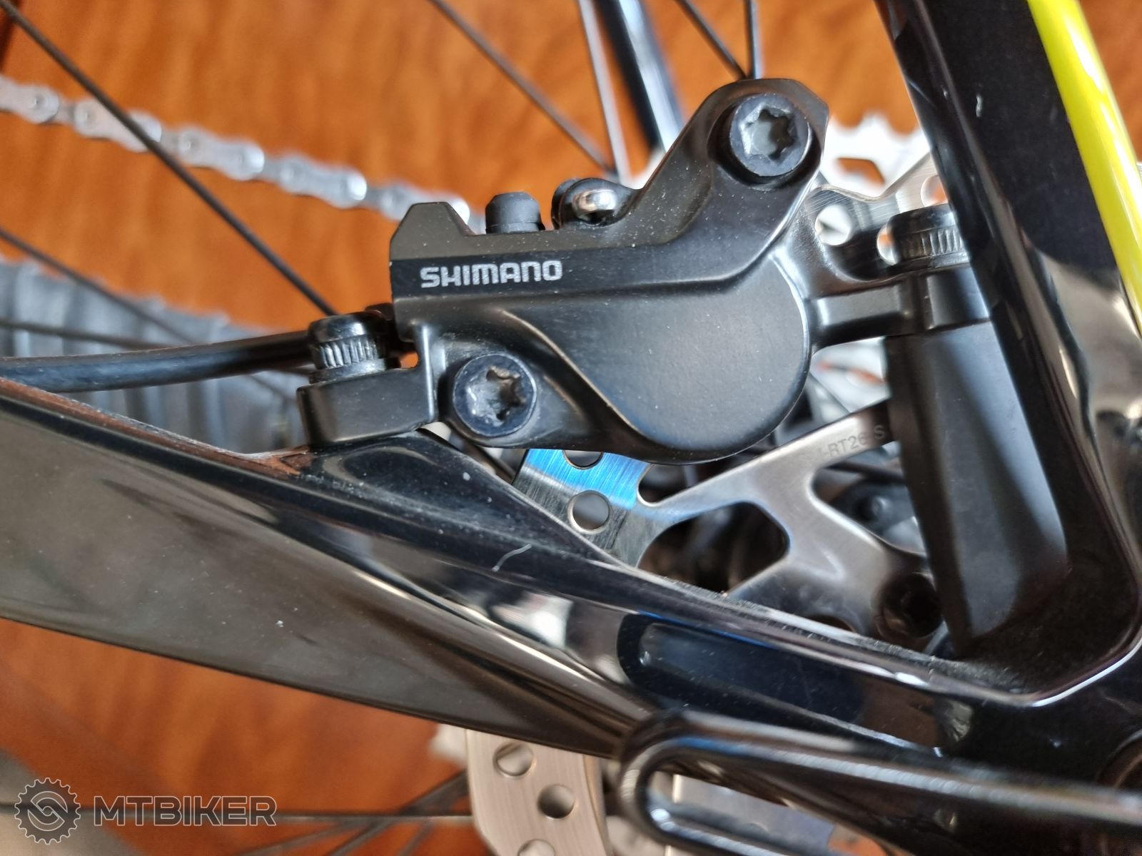

potreboval by som poradiť. Na biku GHOST LECTOR BASE 2021 som vymenil zadný kotúč 160mm za-->180mm+adaptér.Zdá sa mi ale že pri brzdení sa akoby "prehne" celý strmen smerom ku kotúču. Môže byť že rám nemá takú tuhosť a nezvláda väčší kotúč než 160mm ktorý bol bez adaptéru na biku z výroby?.
Ďakujem
povie to 100x viac ako neodborný popis
Jedná sa o zadnú brzdu( ani 200 kotúč by som radšej nedával na takú vidlicu pre istotu)
Strmen sa ohne smerom ku kotúču cca 1.5mm.
Takto som to vycentroval včera pri stlačení sa kotúč neohýba ale keď stlačím brzdu a zapriem sa do pedálov akoby som chcel ísť dopredu tak vidím že sa strmen prehne doboku o ten cca 1mm.
Rt 66 180mm
Vpredu používam 180mm rt 26 tak to môžem skúsiť prehodiť a zistiť ako sa to správa.
