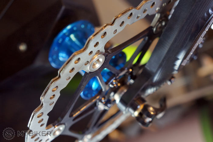

čaute, mam jednu otázku. vpredu mam plávajúci kotuc hope floating 160mm, uchytenie 6 dier, pevna osa. brzdy xtr m9000. ked kotuc vyrovnám, ze ma minimálnu osmičku, tak ked pár krát pobrzdim, tak mi ho stale na jednom mieste hádže do strany.. nesucha, lebo je to v rámci medzeri medzi doštičkami, ale nechápem, preco sa stále na tom mieste "ohne" stále hneď po niekoľkonásobnom zabrzdeni.. nemáte niekto skúsenost?
plavajuci kotuc by mal práveže minimalizovať ohnutie spôsobené teplom nie?
A robia ti to oba kotúče? Ak len jeden, skúsil si ich premeniť? (predný/zadný) Tak zistíš, či je zrada v kotúči alebo mimo neho.
Hope Floating 160mm na 6 dier už deriem pekne dlho a fungujú stále OK.
pozorujem to na prednom zatial. prednou brzdím častejšie a viac. suchat nesucha nic, len proste ked ho vycentrujem, ze ho hadze minimálne, tak po chvili ma osmičku opäť, zatial to az tak neriešim, keďže nič nesucha, len som si to všimol
no dal by som si to mozno skontrolovat viem ze na tie hope kotuce tam tusim je neakych 5.5Nm jedine to ma napada ako mozna chyba lebo ak narovnas kotuc nema sa preco az tak zvlnit ze sa vrati do povodneho stavu pred ohnutim
Kotúč sa môže zvlniť aj po extrémnom zahriatí /dlhé súvislé brzdenie/. Vtedy je lepšie ho vymeniť.
Ale ak je trocha mechanicky zdeformovaný, dá sa vyrovnať bud prstami, alebo náradím.
Je tu aj video o tom.
Skus si zaznacit prve fixkou kde ti to hadze, potom ho zrovnaj a pojazdi, ak sa zas zvlni pozri zeci na tom istom mieste, ak ano na vine mozu byt prave nity ze su az velmi pevne a tym sa straca funkcia plavajuceho kotuca, cize nity drzia jak prikovane a po nahriati sa zvlni ako obycajny kotuc a nezrovna sa. Lebo sa tu uz pisalo o volnych nitoch ze treba sklepat, no ak to clovek prezenie tak je to zas na skodu.
Kladivo doma nemas? ne ne, normalne zatlac jemne rukou (palcom) do strany kde potrebujes. A pocuj, ty namontujes prve kotuc a potom ides vyplietat koleso?
mireq1 neviem aké silné máš ty palce, ale tento vented Hope ani blitzkami neohnem, nieto palcami. Kotúč je vlastne zdvojeny a vnútri spájaný. Foto je len ilustračné, aby bolo jasné o aký kotúč ide.
