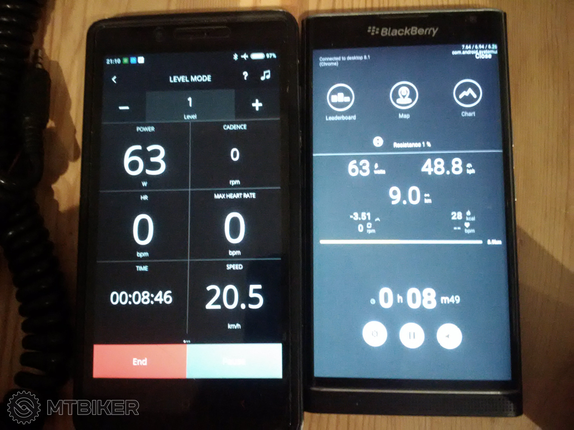

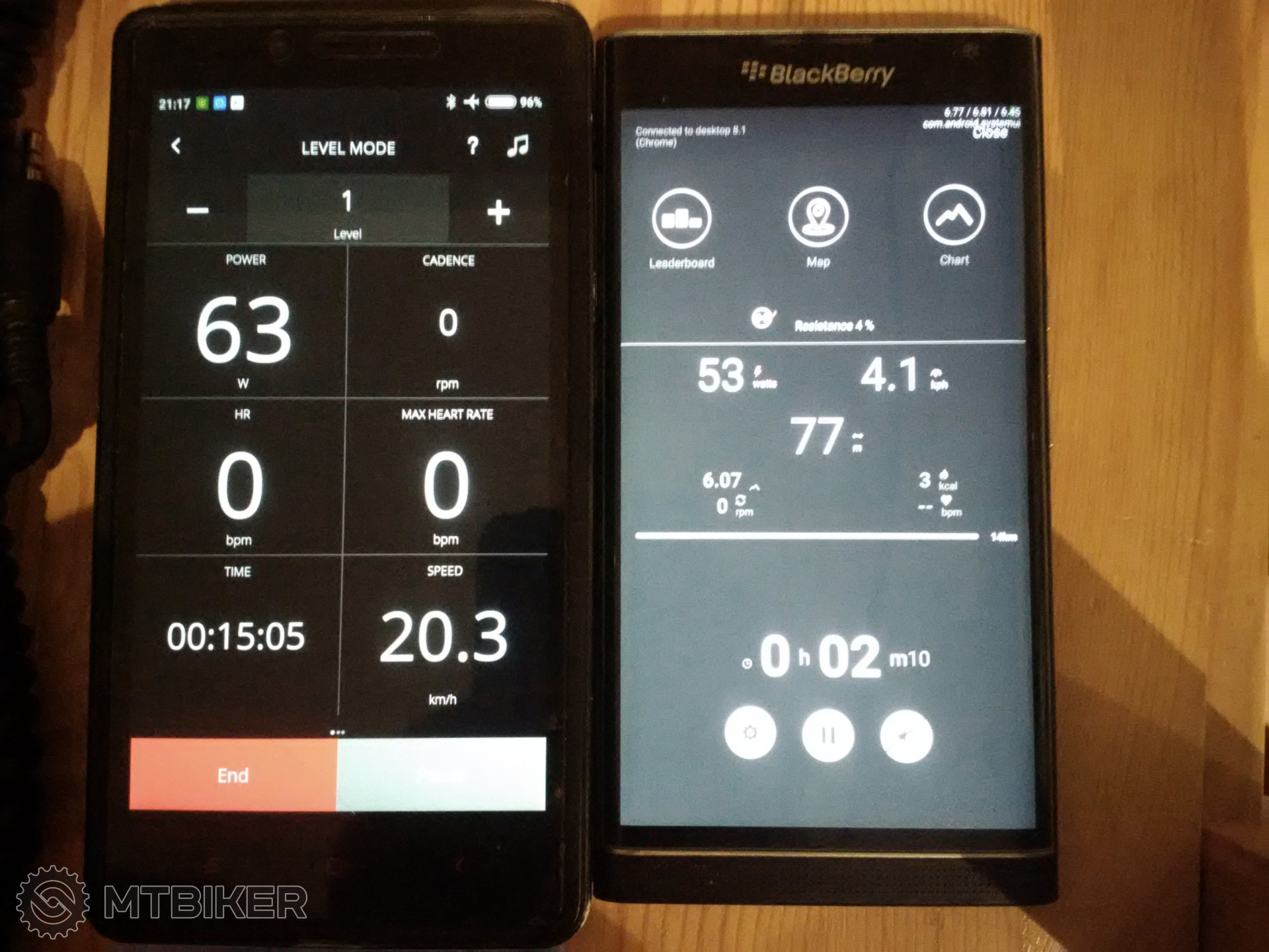

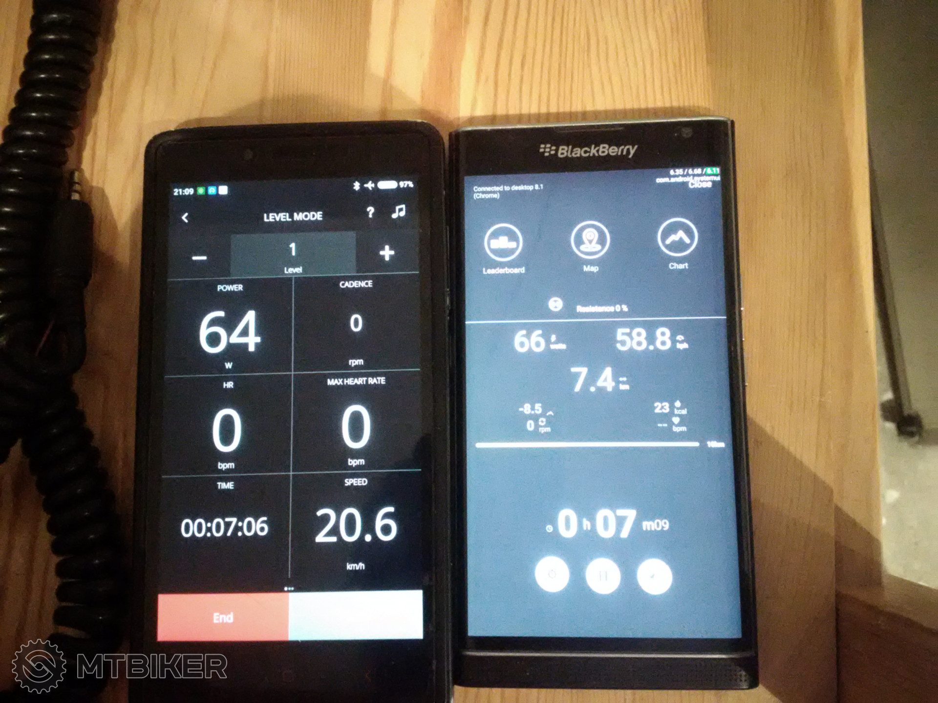

Pozrite fotky. Kinomap na jednej strane myEtraining na druhej. Raw ***** je udrziavana konstantna cca 20km/h. Resistance na kinomap obrazovke je vraj uroven odporu ktoru si treba nastavit na trenazeri. Aj v pripade ze kinomap pise resistance 4% (tomu % tiez nerozumiem ale nevadi) stale rata vykon podla prvej krivky odporu.
Skutocne je v tak dlho zabehnutej aplikacii tak velka chyba.? Vykon je tam v stupaniach mimo aj 5 nasobne. A uroven odporu 0 je pre trenazer novo force 8 tiez dost vtipna.

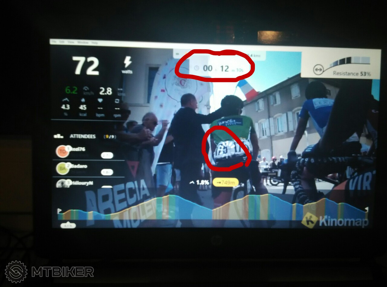

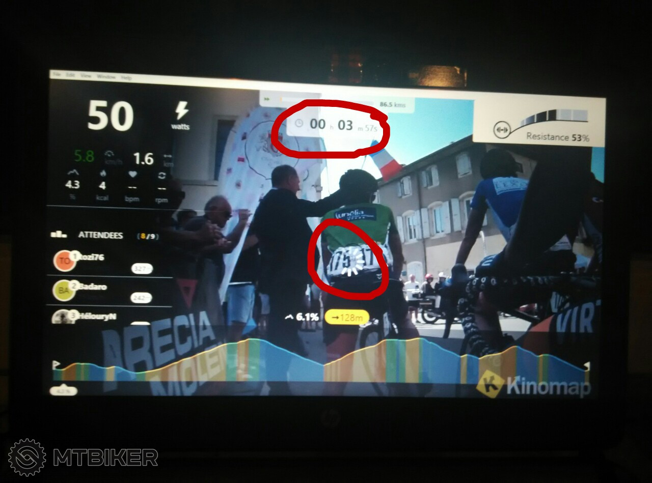

Pre tento problem je ale dozezity iny fakt. Ak mam zaradeny odpor 8 a taham 20km/h tak mi Kinomap rata vykon 63W!!! Realita je skor niekde okolo 360W. Potom podla toho posuva video a tak mas rychlost prehravania videa, ako keby si isiel 3km/h cize slideshow.

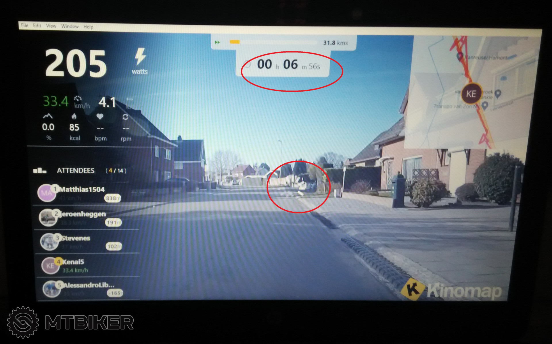

Dnes snaha o trening. Zacal som sebavedomo snahou o spustenie videa vo full HD, potom som postupoval do nizsieho rozlisenia, ziadna zmena. Po 20 mkinutach restartov a skusania rozych videii a nastaveni som to vzdal. Neviem ci maju pretazene servre, alebo aky je problem. Kazdopadne obcas to ide obcas nie. Najhorsie je to cez vikend a vecer. tak to bude zrejme pretazenim. Ma este nikto taky problem ?
Keby si nahodou niekto myslel, ze je to mojou linkou.
