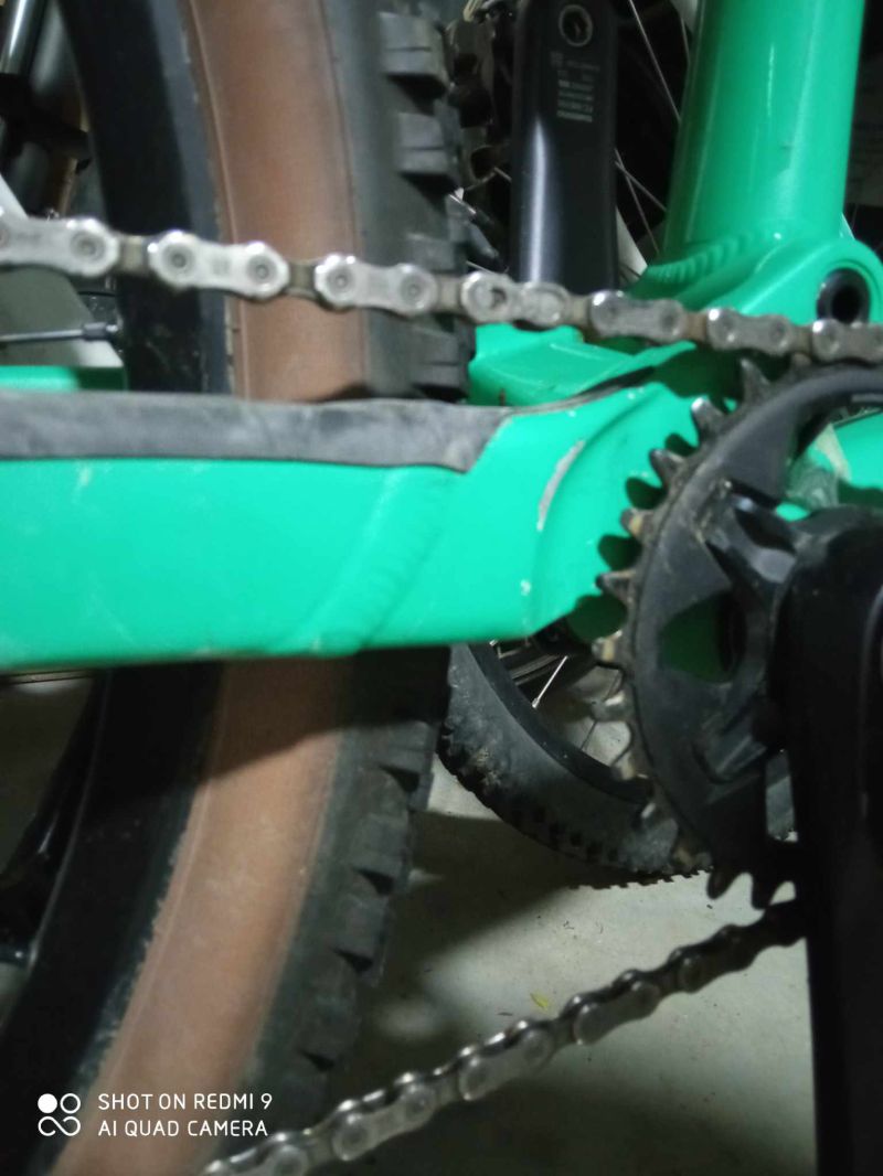

Ahojte, chcel by som Vás opýtať či nemáte niekto skúsenosti s týmto problémom. Poprípade poprosiť o nejakú radu. Ďakujem :)

áno je to reťazou, máš zamknutú "spojku" na prehadzovači?
09.08.2023 - 07:20:02
časty problém u Neurona do roku 2023 - tam to už vyriešili
https://www.canyon.com/cs-cz/gear/bike-parts/spare-and-wear-parts/spare-wear-parts/canyon-gp7266-01-protector-kit/10010858.html
toto tam pasovať nebude na staršie modely, resp. možno by aj pasovalo ale bude to problem uchytiť
takže jedine si kupiť nejaku transparentnu foliu hrubšiuu alebo nejaku gumenu nalepovaciu ochranu
napr. toto
https://www.mtbiker.sk/shop/prislusenstvo/ochrana-ramu/bbb-bbp-21-stayskin-chranic-pod-retaz-matna-cierna.html
tuto konretne som mal na starom bajku a držala dobre
