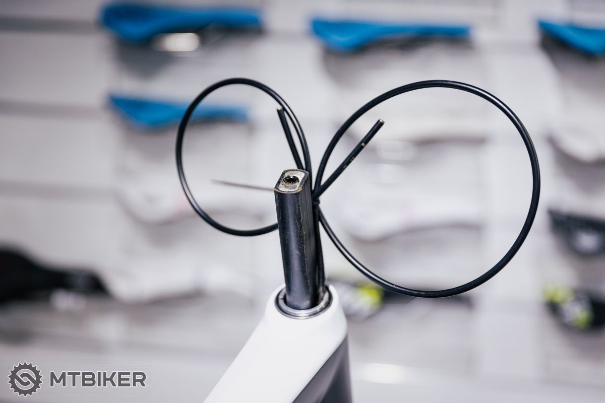

V úvode som spomínal zvláštnosti bicykla a asi najväčšia „haluz” je použitie špeciálnej peny, ktorá sa nachádzala v sedlovke, pomocou ktorej bolo možné upevniť batériu radenia. Ešte zvláštnejšie pôsobila táto pena v krku vidlice, v ktorej by sa za normálnych okolností nachádzal takzvaný ježko.
Zrezanie vidlice prebiehalo tak, že sa z peny vytiahla skrutka, ktorá funguje zároveň ako závit pre dotiahnutie hlavového zloženia. Po zrezaní vidlice bolo treba do peny streknúť mazivo a následne sa skrutka so závitom vrátila späť. Chýbajúci závit si sama prerezala. Pri správnom výbere podložiek pod predstavec som musel vytiahnuť aj návod, aby som mal istotu, že to robím správne. V balení boli navyše podložky pre použitie klasických riadidiel, my sme osádzali karbónové kombo.
Čo bolo najnamáhavejšie pri skladaní? Určite prepchávanie brzdových hadíc cez predstavec a riadidlá, je to daň za interné vedenie kabeláže. Poriadne sme sa zapotili, musel som si zavolať pomoc. S prepchávaním pomohla lubrikácia hadíc v miestach, kde sa vo vnútri najviac lámali. Omotávku som namotal zvrchu. Na takýto typ riadidiel je to najestetickejšie, hore tak nešpatí ukončenie s páskou.
