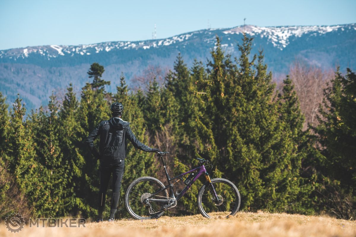

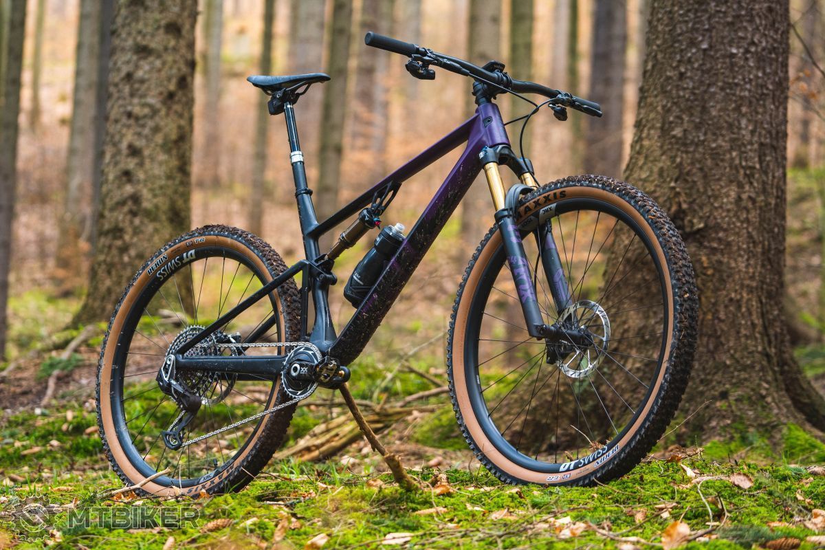

Bez ďalších rečí si predstavíme hlavných protagonistov. Pred podujatím BIKE Transalp približne 3 roky dozadu sa mi dostala do rúk skutočná mašina snov v podobne modelu BMC Fourstroke LT. Prívlastok LT znamená väčšie zameranie na trail, alebo moderným slangom takzvané down country.
Zdvihy 120/120 mm, progresívna geometria, teda dlhší rámový trojuholník (reach 500 mm), krátky predstavec (60 mm) a hlavový uhol na hodnote 66,5 stupňa. To dopĺňa strmý sedlový uhol na hodnote 76,7 stupňa. Brzdíme 4 piestami so 180 mm kotúčmi vpredu a vzadu. Žiadne lockouty, pruženie sa ovláda páčkami. K tomu elektronika všade, kam sa človek pozrie.
Výsledkom je ozaj čistý celok s poriadne terénnymi chúťkami a stále výbornou hmotnosťou okolo 11,6-11,9 kg vo veľkosti XL (hmotnosť sa výrazne mení podľa použitých kolies a plášťov). Nechcem sa púšťať zbytočne do detailov, pretože máme ako detailné predstavenie, tak rovnako dlhodobý test.

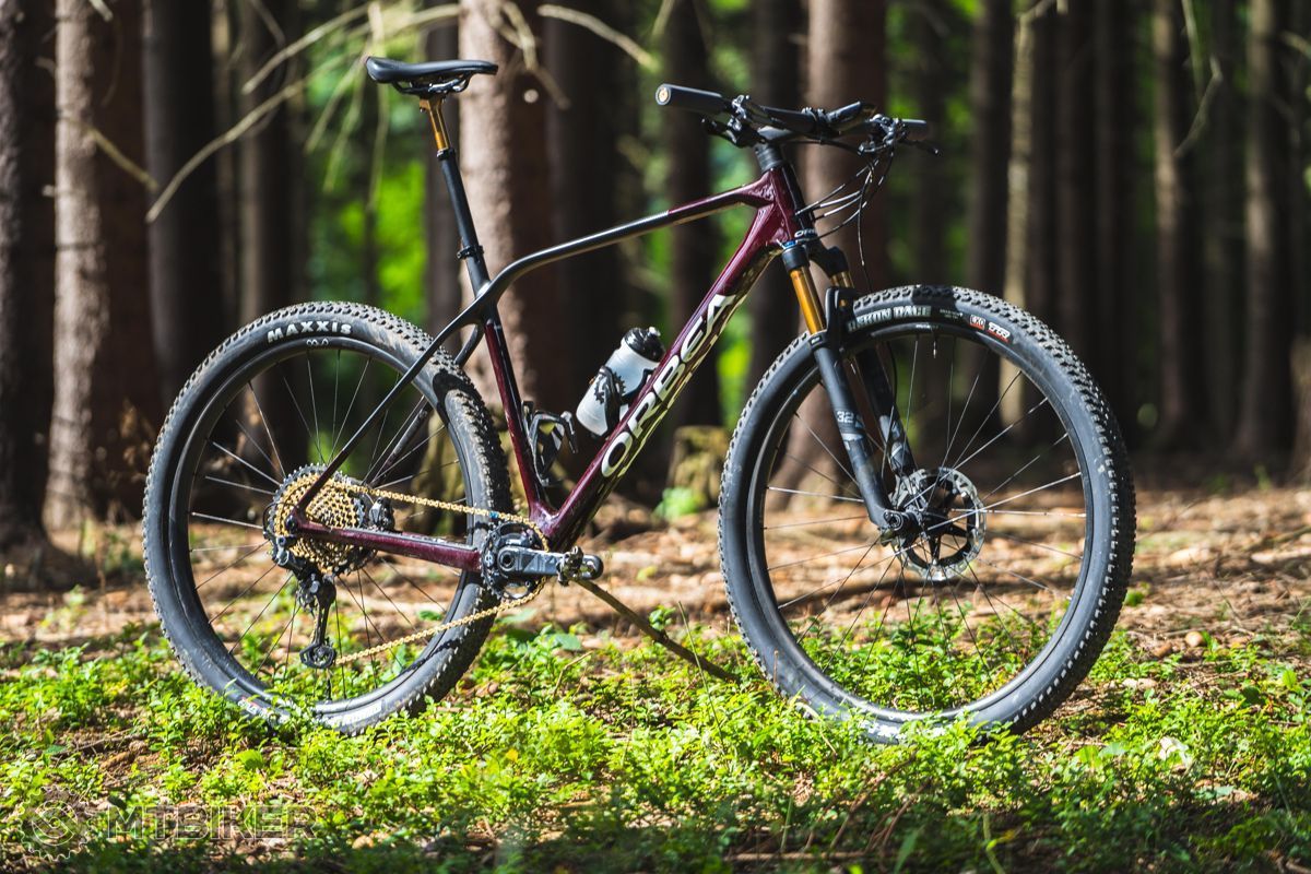

Hneď po Transalpe sa mi dostal do rúk hardtail Orbea Alma, ktorý je v podstate jemným protikladom. Žiadne zameranie na trail, prvoradá je nízka hmotnosť a výkon. Geometria je moderná, ale rozhodne nie toľko progresívna, o čom svedčí kratší rám (reach 474 mm), dlhší predstavec či ostrejší hlavový uhol na hodnote 68 stupňov. Sedlový uhol má potom hodnotu 74,5 stupňa.
Vidlica so zdvihom 100 mm a s „tenšími“ nohami na diaľkový lock, teleskopická sedlovka s malým zdvihom a napríklad flatmount uchytenie zadnej brzdy. Brzdíme 180 mm vpredu a 160 mm vzadu. Radenie je klasicky mechanické, mix Shimana XTR a SRAMu. Opäť odkážem na detailné predstavenie, pričom jediným hlavným rozdielom je vidlica od RockShox v podobe nového modelu RS SID. No charakter zostal zachovaný, len zdvih narástol na 110 mm. Suma sumárum je hmotnosť aj vo veľkosti XL málo pod 10 kg.

Prejsť cez Alpy na BMC v pretekovom nasadení počas etapáku bol skutočný zážitok a rovno poviem, že si neviem predstaviť lepší bicykel na niečo podobné. Strmé kopce a dlhé zjazdy, kde prišiel vhod strmší sedlový uhol, aj ten viac položený hlavový. Dlhší reach dodával pocit istoty a čím náročnejší terén, tým viac som ocenil všetky moderné prvky.
To isté platí aj o domácom jazdení, kde sa mi otvorili nové možnosti na technických trailoch, ktorých je v okolí Žiliny neúrekom. Stačí, keď poviem Martinské hole alebo Kunerad a máme jasno. Alebo taký Stoneman trail, ktorý sme vám priniesli v jazdení z Dolomitov. Kombinácia veľkého prevýšenia a techniky je dokonalým miestom pre podobný bicykel.

Rovnako nie vždy mám chuť ísť drtiť traily, často moje výjazdy smerujú do jednoduchého terénu. Keď sa mi dostala do ruky Orbea, zistil som, že na podobné jazdenie je ideálne viac klasické poňatie geometrie (aj keď stále dostatočne moderné). Inak povedané, bicykel je hravejší a obratnejší. A najmä keď sa skombinuje s tou neuveriteľnou ľahkosťou a akceleráciou hardtailu s hmotnosťou pod 10 kg.
V okamihu zamknúť vidlicu, nastúpiť si do kopca, zrýchliť za zákrutou, alebo si dať dlhé stúpanie na čas. Môžem povedať, že podobný pocit ma baví rovnako ako dobrý technický trail a Orbea ho dokonale napĺňa. A je to návykové. Teda až pokiaľ sa v zápale nadšenia nepustím dole nejakým trailom v Kunerade.
Ale čo ma zrejme prekvapilo najviac, to bola miera pohodlia, ktorú bicykel dokázal ponúknuť s vhodne zvolenými komponentmi. Sem dávam v prvom rade 2,4-palcové objemné plášte ako Maxxis Aspen či Rekon Race, doplnené o insert. Práve pohodlie bolo dôvodom, prečo som Orbeu vzal aj na extrémnu trasu ako Salzkammergut Trophy, kde som myslel, že na HT ma už nikto neuvidí.
