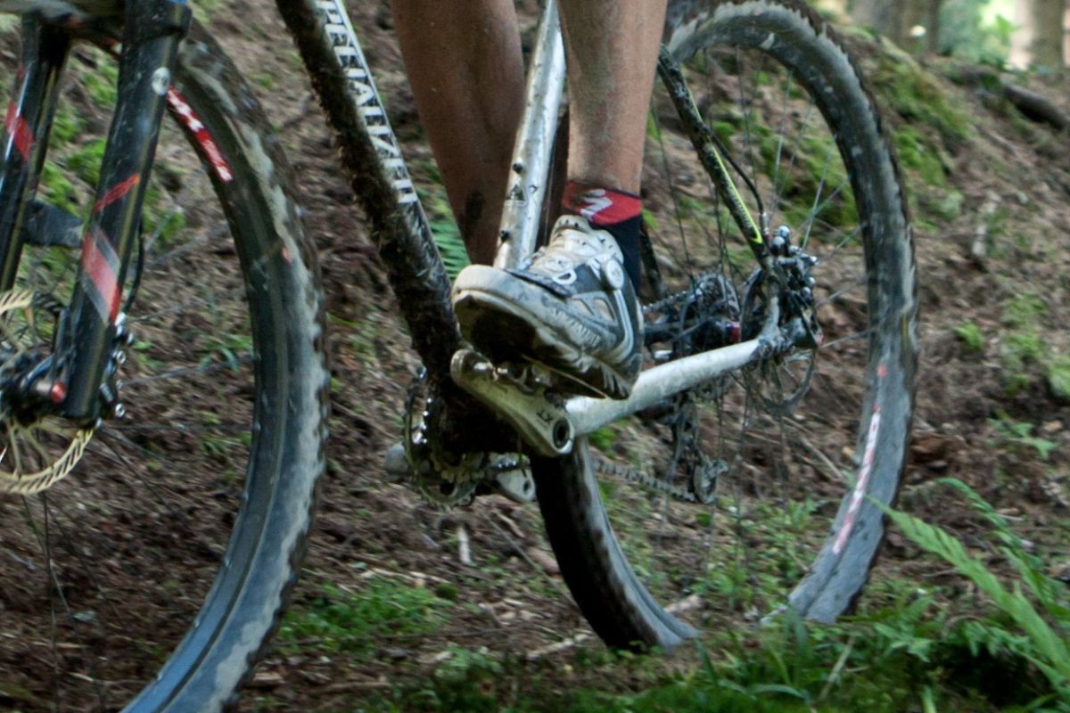

Ja som nebol výnimka, ešte teraz mám doma 180 mm dlhé kľuky Shimano XT. Pomerne dlhú dobu som ich jazdil, no neskôr som zistil, že 175 mm ma nijako nespomaľuje a ešte aj menej búcham pedálmi do kameňov.

Rovnako môžeme dané zistenia aplikovať aj na MTB, kde okrem iného získame spomínaný benefit v menšom kontakte so zemou. A nielen tam... Ich skrátenie umožňuje ísť nižšie napríklad s ťažiskom. Koniec koncov, zjazdári a enduro jazdci krátke 160 mm kľuky používajú už dlho.
