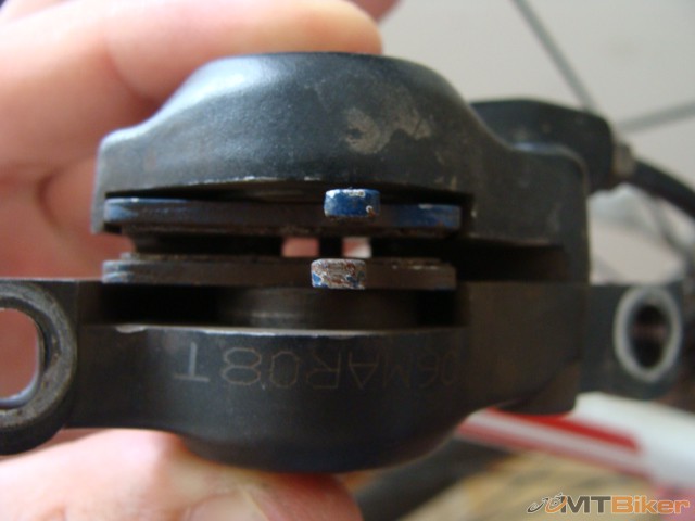

Nechcem zakladat novu temu, tak to dam sem, dufam, ze sa najde niekto, kto by mi vedel poradit.Mam brdzy AJ3, pri vcerajsom zjazde z Panovej luky a dlhsom intezivnejsom brzdeni, zadna brzda zacala vydavat zvuky, ktore som pocas je 4-or rocneho aktivneho pouzivania nikdy nezaznamenal. Na Malom Slavine sme na to s kamosom letmo kukli a pokracovali dalej na BK za zvukov skripajucej brzdy, ze tam to opravime.
Odmontoval som strmen z kostry, ale neviem, ci pravy piest ma byt az tak vysunuty, pri pieste, ktory je zasunuty viac v strmeni, kotuc jemne odral strmen. Vyzera to tak, ze piestiky sa pohybuju normalne, ale pri snahe roztlacit ich viac od seba sa vobec nepohli. Brdzu som teda iba vystredil, aby ten zvuk nebol taky intenzivny a pokracovali sme dalej vo vyjazde.
Platnicky su v podstate zrele na vymenu, co sa chystam aj v dohadnej dobe urobit.
