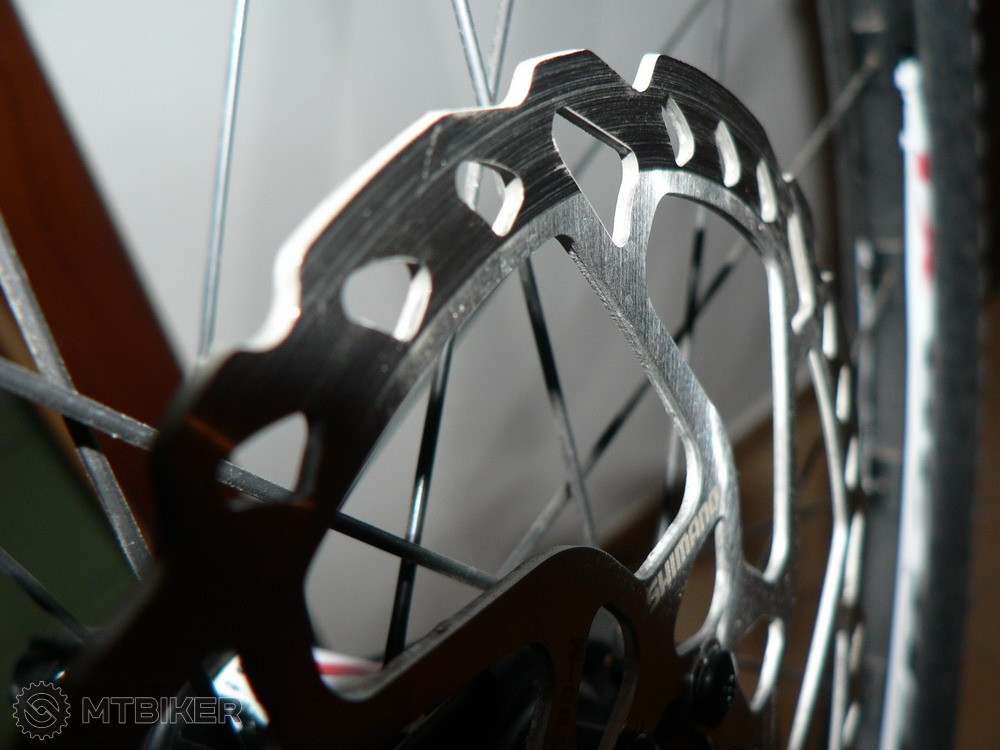

mal by som na vas jeden moj poznatok co som zistil ked som vymenil teraz stare brzdy MAGURA MT2 na SNIMANO SLX s kotucom 180 SLX SM-RT-66. Takze nahodil som nove brzdy aj kotuce ale ponechal som adapter s magur a vsimol som si ze platnicky nederu cely kotuc a z vnutornej strany ostava tak cca 2mm. Skusal som aj origo adapter shimano no vysledok bok rovnaky. Skusal som manzelkine koleso a to iste. ako keby to prasa SLX bolo vacsie ako by malo. Paradox ze zena ma tiez kotuc 180 a na adapteri ma este 2podlozky aby jej prasa poriadne dosadlo na kotuc. Inak som si vsimol aj v novom cisle VELO 4/2014 kde je testovany jeden AUTHOR tak tam zadna brzda este menej derie kotuc ako na mojom.
Jedine co mi ostava je kupit adapter na Shimano a spilit ho o tie 2mm aby si prasa poriadne sadlo a bolo to v poriadku. Mate niekto takuto skusenost aleby da sa to vyriesit aj nejak inak? Prikladam aj foto.
