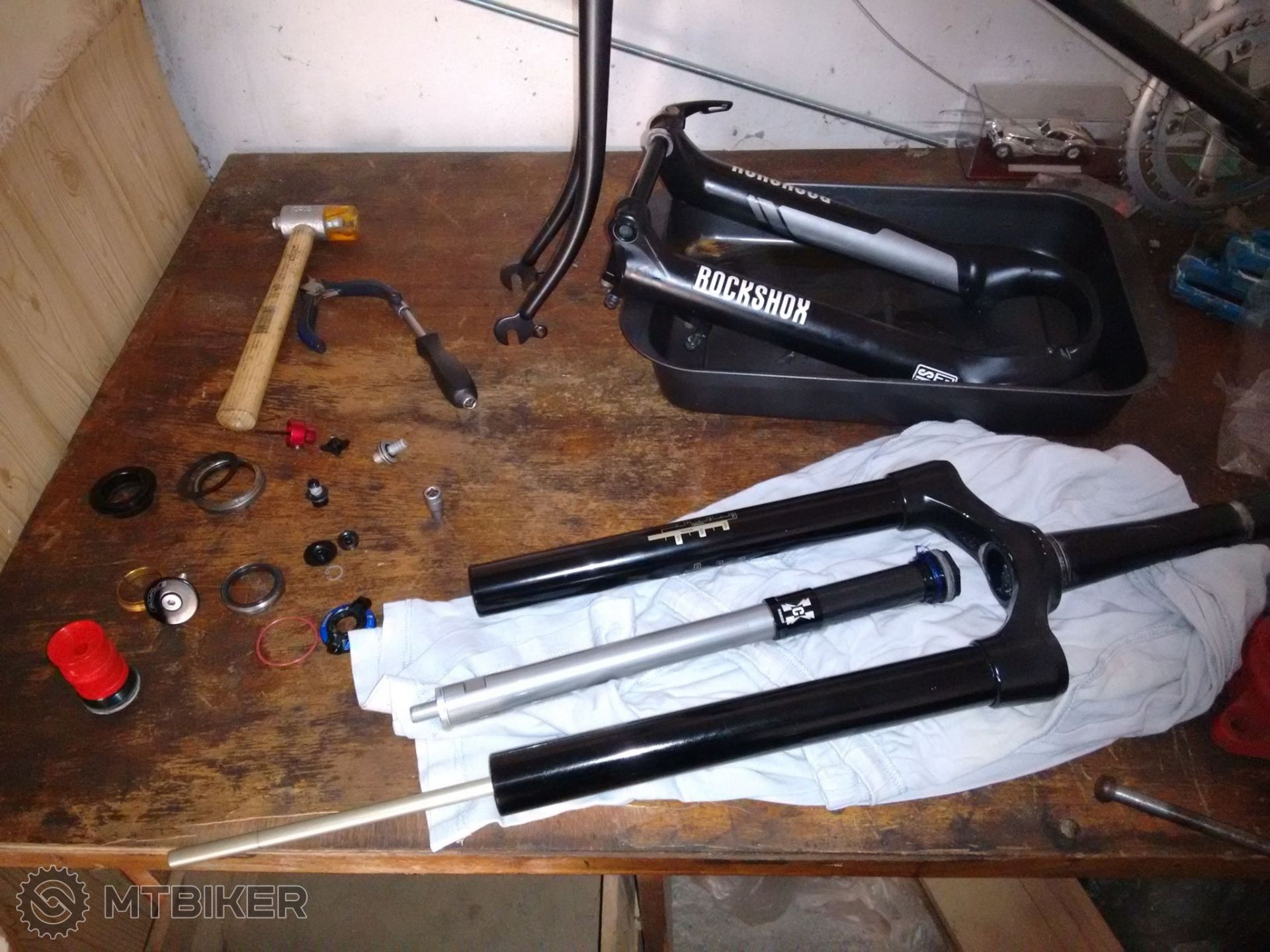

Vidla rozobratá, tlmič bol úplne zavzdušnený, už od polky zdvihu šlo tiahlo naprázdno. Vymenený olej, odvzdušnený a čuduj sa svete zrazu prepínač módov a aj nastavenie LSC fungujú . Pri svojej šikovnosti som pri skladaní vytratil jednu segerku, takže sa nevyhnem obiehaniu železiarstiev. Dúfam, že použili normalizovaný rozmer.
Dano5 asi nebudeš vedieť z hlavy aký rozmer tam je? Je to segerka, ktorá drží na mieste nastavovač LSC, ktorý som označil na obrázku. Keď sa vyberie ten, tak pod ním je už ihla LSC. Je aj na fotke nad páčkou prepínača módov.
