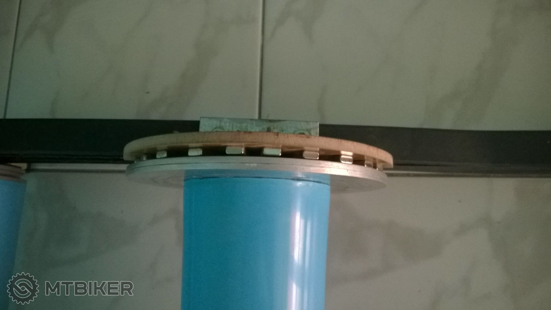

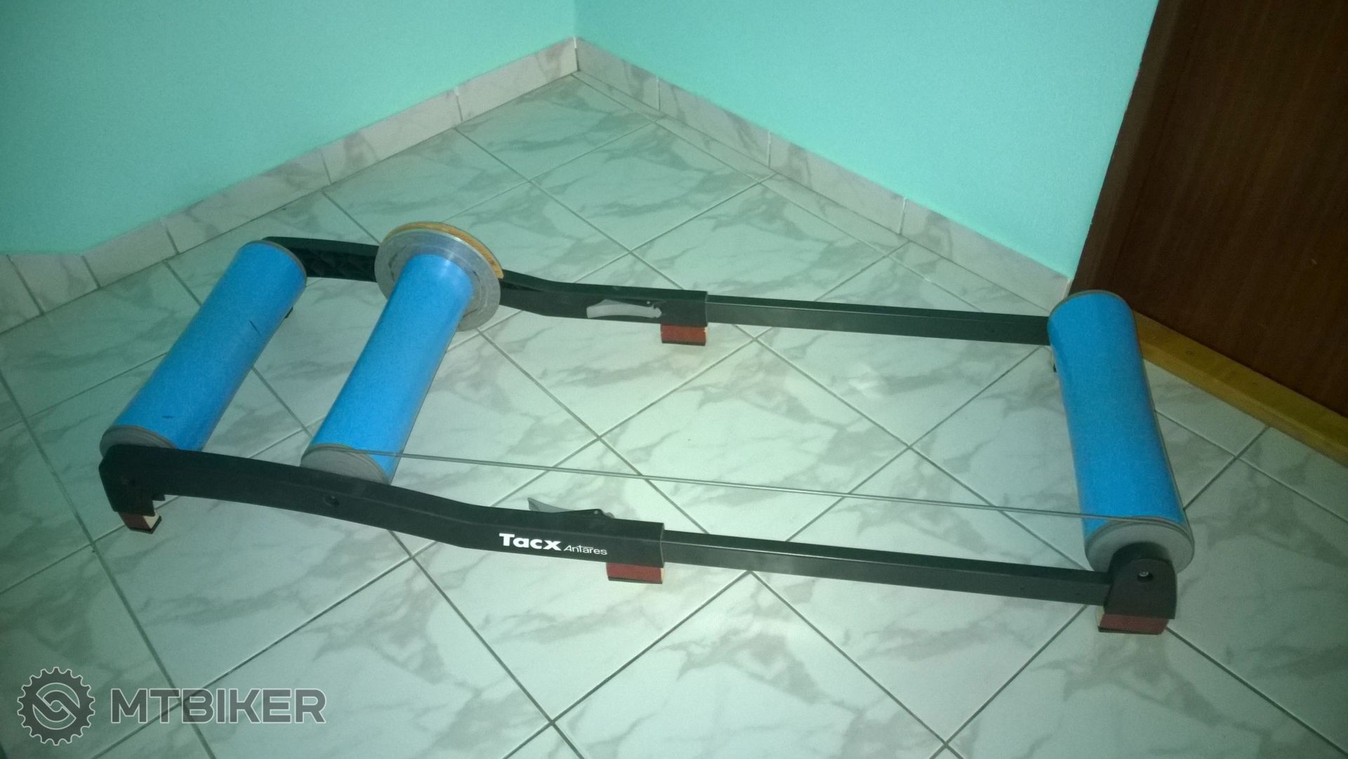

Dnes som dokončil magnetickú(elektro-dynamickú) brzdu na valce. Na vyhotovenie bolo treba len 10ks neodymových magnetov s odtrhovou silou 5,4kg/ks, 2ks hliníkovej platne v tvare disku, kúsok starej plávajúcej podlahy, nejaký ten oceľový pliešok a zopár skrutiek. Celkové náklady cca 12 eur za magnety.
Odpor valcov je skutočne veľký, na prevode 50x11 pri kadencií 65 otáčok bol môj výkon cez 800 wattov.
Takto upravené valce sú vhodné nie len na tréning vytrvalosti ale aj na intervaly na Anp a VO2max.
Ak by sa niekto chcel inšpirovať, veľmi rád poskytnem info ohľadom výroby, prípadne rozmerov.
