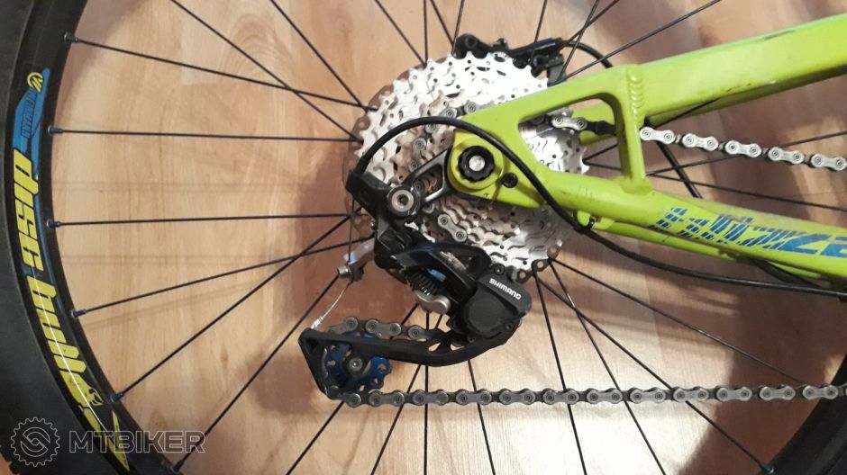

Caute, robim si zimnu udrzbu na biku (Rock Machine Blizzard 27 - 90 2015) a ked to uz mam rozobrate, povedal som si, ze idem poriesit aj tu otravnu volu na zadnej stavbe.
Od pol-a som dostal nasledovnu radu ako na to:
No vtom vahadielku su puzdra a vnich je oska, aby nedrela priamo vahadlo keby daco...tie su zle(oska vnich volne lieta a casom lietaju aj puzdra vo vahadle), a takisto podlozky medzi vahadlom a loziskom su uzke, cize ked to viac pritiahnes tak skruca lozisko...snad to niekto pochopil ale stym ake velke vahadlo je to nema nic, ked mi to sustruznik spravil presne na mieru tak to drzi, tak ako ma....
Problem je ze kazde vahadlo je inak krive cize rozobrat a vsetky puzdra spravit podla povodnych len uz bez voli, cize pomerat presne vahadlo a tak spravit aby oska vosla natesno....aj tie podlozky aby tam boli natesno....osku mi poslal vyrobca nerezovu, namiesto povodnej hlinikovej...uz ked budes mat rozobrate tak vymenit loziska za nieco kvalitnejsie a budes mat pokoj na dlho...
tak som zadnu stavbu rozobral a vyzera to nejak tak ako na obrazku... len aby sme sa chapali, tie puzdierka su cisla 7 a 8 na prilozenom obrazku? a podlozky medzi vahadlom a loziskom je cislo 6? A nemala by tam byt este jedna podlozka aj na strane, kde je to puzdierko c.8? Lebo tam som nic nemal ( alebo mal ale pri rozoberani mi to vypadlo a niekde zakotulalo, ale to by som si asi vsimol...).
Ked som po rozobrati skusil vlozit puzdierka (7, 8 ) do vahadla (4) a do toho som vlozil osku (9) tak to ozaj malo volu ako hovado, tak predpokladam ze ak sa spravia tie puzdierka na mieru tak by to malo byt uz ok. Svokor je sustruznik ,tak by to mal zvladnut bez problemov.
Inak ako som pozeral tie loziska, tak sa uz dost zadieraju ( najazdene na biku mam cca 800 - 900km), budem asi menit aj tie, mate nejaku osvedcenu znacku alebo typ? Dik za kazdu radu, je to moj prvy full tak sa pre istotu opytam na kazdu blbost
