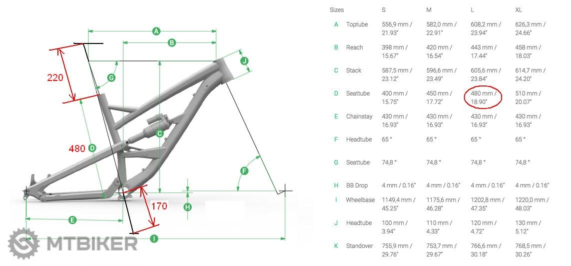

M-ko je ozaj kratke (reach, toptube), preto by som bral L-ko, ale moja obava je z dlzky sedlovej trubky v kombinacii s "dlhou" sedlovkou... L-ko ma 480mm sedlovu trubku a teleskopku so zdvihom 150mm - pri uplnom zasunuti sedlovky do trubky stale trci 220mm + 170mm kluky... (spolu 870mm) a ja mam cca 840 dlhu nohu (meranu od rozkroku), tak neviem, mozno zle meriam dlzku nohy, alebo maju chybu v tabulkach - tak ako rozmer "standover" S-ko ma vacsi ako M-ko.... viac detailov na obrazku:
