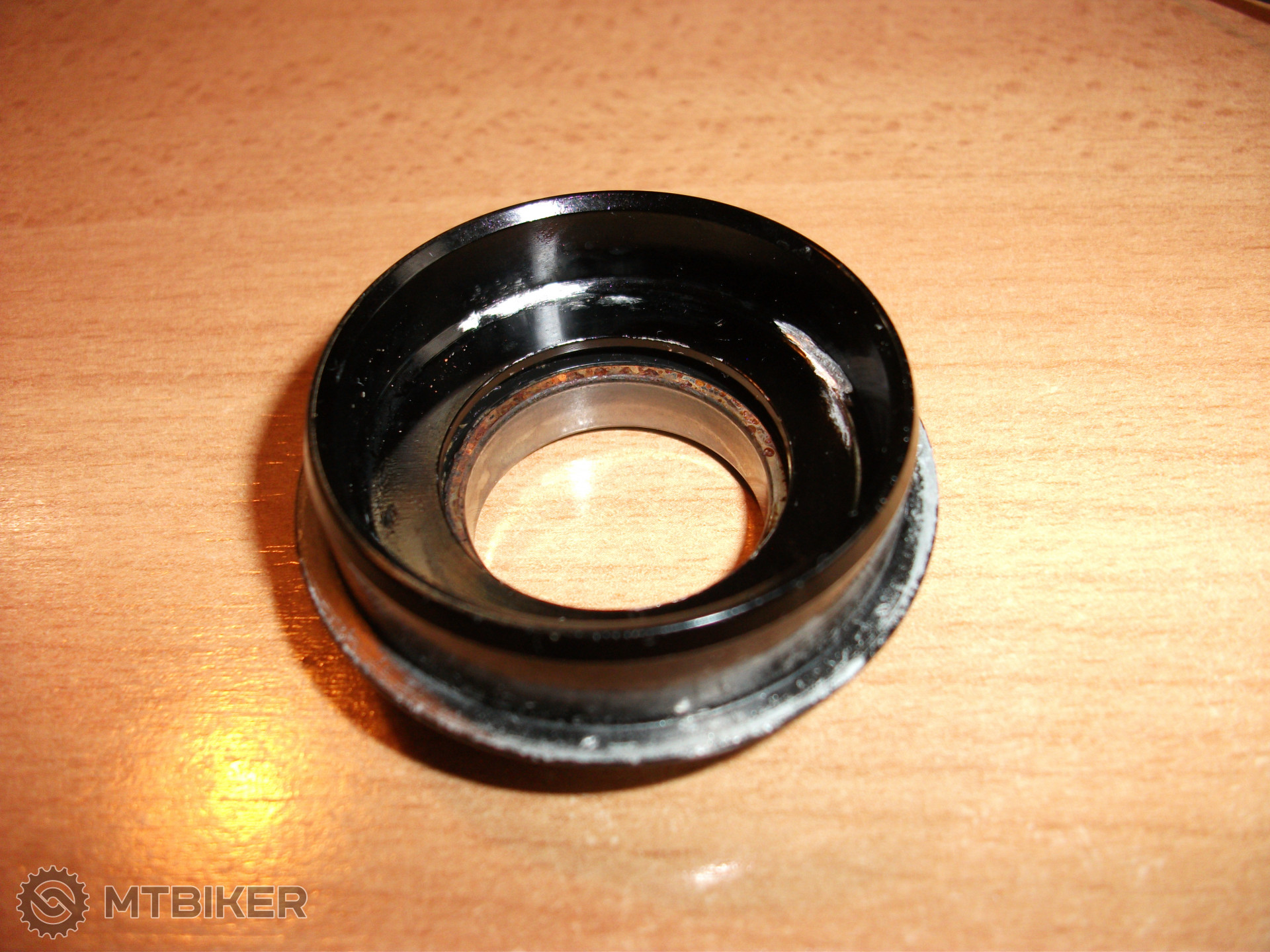

Včera v Dohňanoch som začal vŕzgať na celý les tak som dnes vybral stred a otvoril ložiská. V jednom hnusná čierna špinavá vazelína, druhé suché, len piesok škrípal spolu s hrdzou. Jedno ložisko sa zdá byť už mŕtve. Podľa linku http://archiv.superiorbikes.eu/cz/kolekce-2015/mtb-race/mtb-race-carbon/648-xp-979-crb.html mám PF BB30 Adapter ale neviem či naozaj lebo bajk bol celý prestavaný predchádzajúcim majiteľom a napr, namiesto dvojplacky je tam jednoplacka aj s kľukami Shimano Deore XT. Oplatí/sa a dá sa vôbec z toho vyberať ložiská (6805 RS) alebo kúpiť rovno celé zloženie nové? A ak áno ktoré - spoľahlivé, ľahké a niečo vydrží, nejako sa v tomto ešte nevyznám, doteraz som pressfit s miskami nemal.
Oska má priemer 24 mm, vnútorný priemer domčeka je 46 mm a šírka 73 mm.
