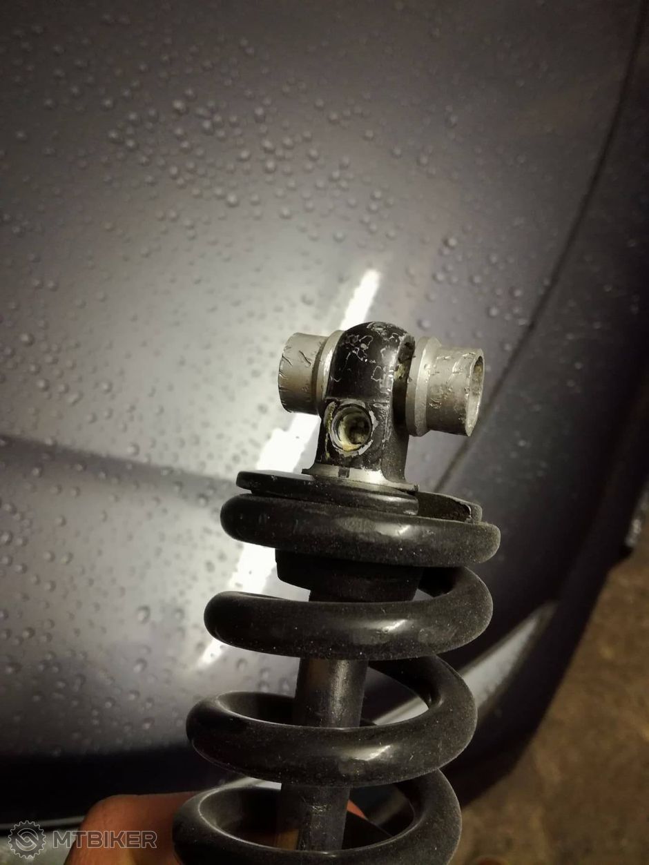

Zdravím.... dnes po zjazde som si všimol pri umývaní biku že na zadnej strane vnutornej ľavej nohy mám vyšúchanu tu vrchnu časť vrstvy. Neviete poradiť niekto príčinu prečo a ako by sa to dalo opraviť alebo kde
Povrchová úprava vidlice je ošúchaná, opraviť sa to nedá. Jedine vymeniť klzáky, tie ako náhradný diel sú drahé a neoplatilo by sa to.
Príčin môže byť viacero:
- nemažeš, ak áno tak žalostne málo
- mažeš WD40 alebo niečo na tej báze
- asi sú nečistoty aj pod guferom keď je zodratý povrch na klzákoch
Jazdiť sa stým dá, pokiaľ nestráca tlak a netečie olej?
Ja čistím po úplne každej jazde vidlicu aj tlmič, zubnou kefkou vyčistím guferá. Za mostíkom pretiahnem niekoľko krát handru aby som to vyčistil aj tam a vždy mažem nohy teflonom alebo silikónom. Jemne sprejujem, zatlačím a špinu čo vytlačia guferá na klzáky zotriem. Tak mám bicykel pripravený na ďalší výjazd. To isté aplikujem aj na tlmič. Nesmieš mať suché klzáky, to je základ. Kto maže ten ide
