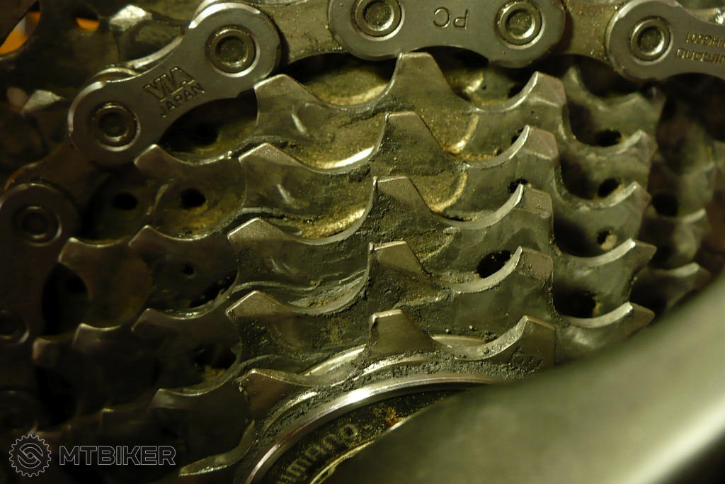

takze na 1x11 - XT-ckova retaz - 1400km, SLX retaz 1500km, SLX retaz 2100 - vsetky sa menili ked mali 132,9mm na niektorych miestach este 132,8mm. dokopy 5200km a - 11z. pastorok skace, dalsie zuby vyzeraju takto aj ked zatial neskacu (kazeta SLX 11-42) :
(takto to dalej nepojde - zerie to strasne vela penazi)
SLX kazeta a SLX retaz - ja som menil pri 132,7mm a ani naznak, ze by preskakovala alebo zeby sa stavala retaz. Uvidim po dalsej vymene.
