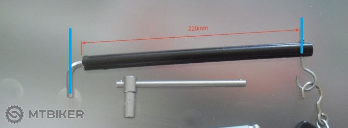

Práve na takéto občasné použitie som tu pred rokmi zverejnil svoje riešenie a z času na čas ho pripomeniem
https://www.mtbiker.sk/forum/post853340.html#p853340
No a ja budem jemne korigovať: Tvoje riešenie má väčšiu odchýlku, než si uviedol. Moment sa ráta od osi otáčania, nie z dĺžky dákej rúrku/pomôcky/adaptéra/whateverelse. Prerátaj si sily pri dĺžke páky tak, ako som ju označil modrými čiarami vo výstrižku pôvodného obrázka. Ono, ako si uviedol v inom poste - "fyzika platí".
Uznávam, že to nebude obrovská zmena, spomínam to len preto, aby sme nezavádzali menej znalých.
