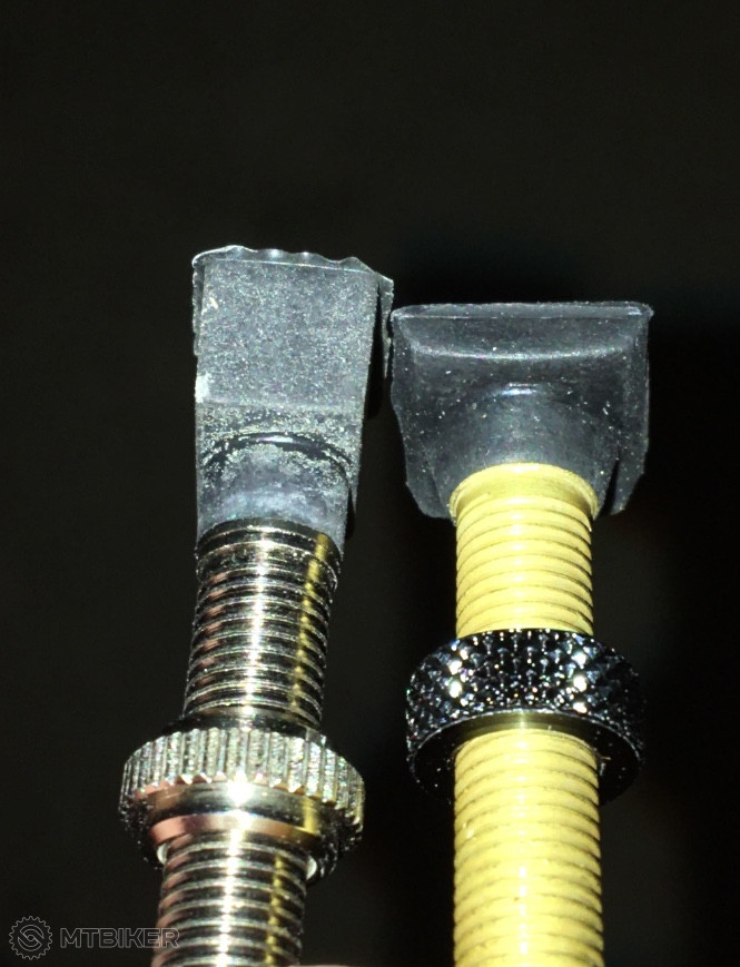

Ďakujem chlapi. Najprv poskusam trik so zaplatou, skontrolovat pasku, dierku mam malu, ale overim. Kedbnic nezaberie, tak kupim ten autoventil
Nakoniec to dopadlo vsetko inak...
Modra paska Caffe sla prec
Na miesto kde je diera pre ventil sli 4 vrstvy hrubej pasky (iba stred rafiku)
Aplikovana paska No tubes - väčší priemer rolky je super na natahovanie, material sa mi zda byt kvalitnejsi
Na predne koleso som dal nakoniec ventil podobny UST (vacsia plocha), nafukanyvbez tmelu fucal iba mikro
Na zadne koleso som dal tiez ten isty ventil, ale tam to fucalo. Tak som dal ventil s redukciou na 8.5mm dieru. Fucalo to kusok, tak som to riskol a skusil som tons tmelom, krasnento hned zatiahlo a tlak drzi
Autoventil som skusal, zial nepasoval.
Zacical som s mitas sadou, ale do mojho rafika je uzka a zda sa mi to na koniec aj zbytocna vec.
Dakujem za rady.
