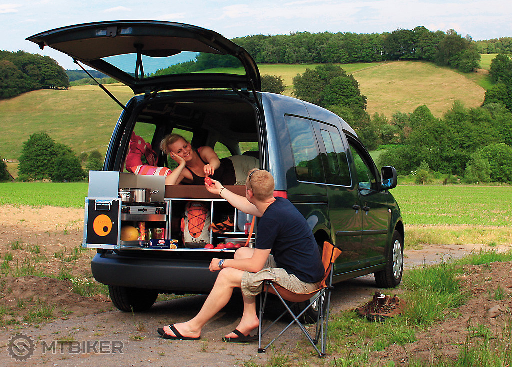

Prestavbu by som riešil nejakým konverzným kitom ako napr. toto (samozrejme nie komerčným za 2200€ ) alebo systémom viacerých drevených boxov.
