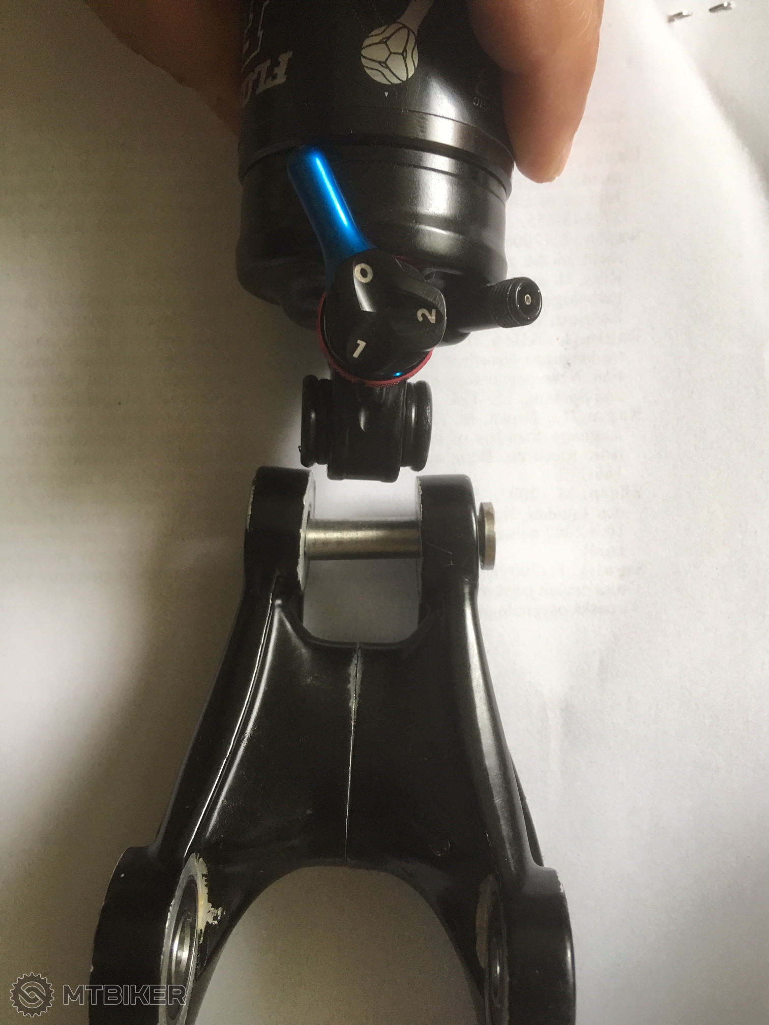

problem je konkretne s vahadlom, ktore je tak zdeformovane ze nie je mozne osadit spat tlmic.
pri tom ako som ho preberal, bola to prva vec na ktoru ma v predajni chlapik upozornil, a aj ked som z toho vobec nemal dobry pocit, v danej chvili som nevedel ako reagovat a povedal som si to najskor vyskusam.
deformacia je v mieste uchytu horneho oka tlmica. obe strany v mieste uchytenia oka su vyhnute smerom dnu, jedna viac, druha menej.
na vahadle su tiez stopy po upnuti zafixovane aby to nebilo do oci.

s ohladom na tvar vahadla mam podozrenie ze rovne plochy v miestach kde je uchyt oka, mohli sluzit ako opora pri vylisovani, inac si tu deformaciu neviem vysvetlit. nemam s tym vsak skusenost preto pisem sem.
