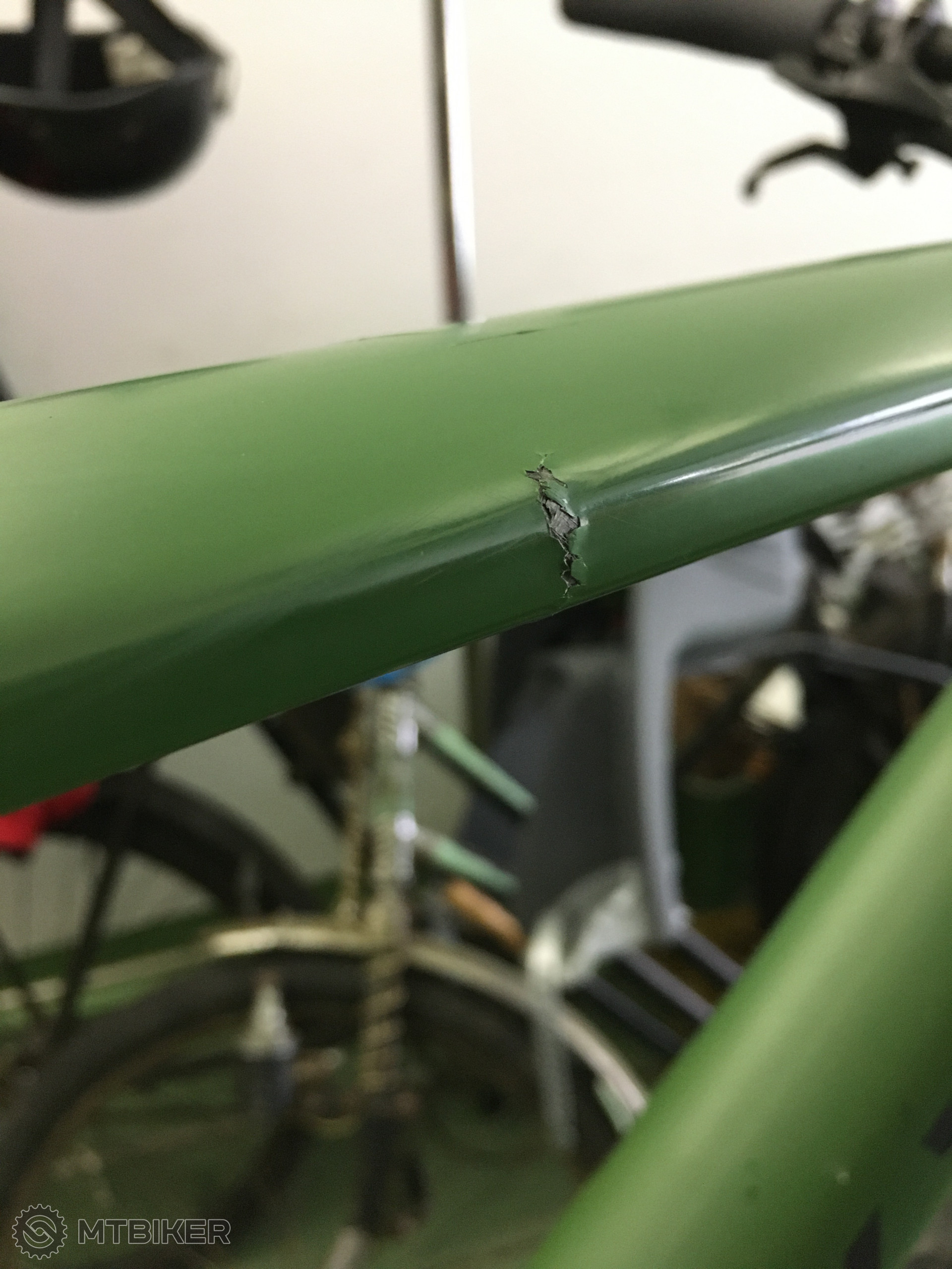

Objavil som praskliny v strede hornej rámovej trubky, žiadny pád som nemal ani som ho nedával do stojanu na danom mieste, máte skúsenosť, že tam rám praskne pri bežnom jazdení?
to je teda riadny lom to sa na to niekto snad postavil zhora ako na rebrik. zvykne sa to asi pri skoku ulomit tak ze obe rury blizsie k vidle to som videl viac krat. myslim ze ak je to jedno miesto tak to mozes dat opravit (karbon sa opravuje a malo by to drzat) ak to ma cenu teda tych 100-200 eur. Ale inak pri beznom vozeni by ten karbon mal nieco zniest a tam uz trcia kusy z boku cize to uz musi byt riadne nalomene (po obruseni by to bolo vidno)
a co je to vlastne za ram
