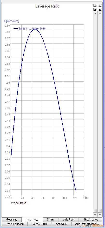

Tady průběh lev. ratio a pedalkicku pro 22/34 převod (vždy porovnávám pro tenhle převod a pamatuju si pro něj průběhy jiných rámů, proto jsem ho zvolil a také mi to nejvíce na tomto převodu zajímá).
A ani ten průběh není až tak zvláštní oproti nepřepákovanému jednočepu. Sice je tam náznak toho, že nejprve lev. ratio roste a pak klesá, ale rozdíl absolutních hodnot je malý, takže je to velmi nevýrazné.
Butcher nemá model v Linkage, bude to ale podobné a třeba pedalkick díky vyššímu zdvihu ještě mnohem výraznější.
