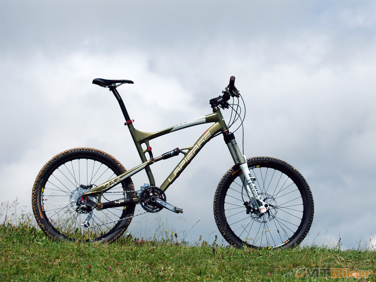

takze durolux je po vikende otestovany na Donovalskych kopcoch a musim skonstatovat ze 160mm Zestymu svedci ovela viac ako povodnych 140mm. Hl. uhol sa posunul o 1 stupen takze je o nieco malo viac natiahnuty co sa vyrazne prejavilo na stabilnejsom vedeni stopy ale stale ostava dostatocne hravy
na pevnom rovnom povrchu som si vsimol este jeden jav ktory neviem ci mam brat ako negativum alebo pozitivum a to ten ze pri prudkom pribrzdeni sa samozrejme dostane vidla s casti do zdvihu pricom sa samozrejme dostane tazisko viac dopredu a zadny tlmic sa zo zdvihu vracia, pri 140mm v predu ostaval tlmic stale rovnako zanoreny resp. som si nevsimol ze by dochadzalo k vyraznejsiemu preneseniu taziska dopredu
