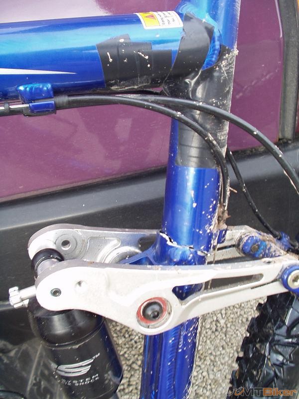

Problem so sedlovkou som nemal, ale dva ramy mi praskli po 2 rokoch bezneho XC jazdenia ako na obrazku (nejazdim agresivne). Podla mna je pricina kombinacia: velky ramovy trojuholnik, velka hmotnost jazdca (+paka cez sedlovku) a tlaky zadnej stavby kolmo na sedlovu trubku pri pruzeni. Takze aj pri beznom jazdeni dochadza k extremnemu zatazeniu ramu.
Preto som teraz zvolil ram s horizontalnym ulozenim tlmica a uchytenim do hornej trubky, kde je sedlovka menej zatazovana bocnymi silami.
