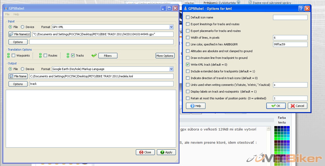

bogi-ale však presne tak som to robil doteraz a z gpx súbora o veľkosti 129kB mi stále vytvorí súbor kml o veľkosti 823kB.
Podľa mňa treba zmeniť parametre v tom OPTIONS, ale neviem presne ktoré, idem otestovať.
- ak chcem aby sa mi zobrazila aj pohybujúca sa šípka na mojej trati, musím zaškrtnúť parameter WRITE KML TRACK. A hoci nechám ostatné možnosti nezaškrtnuté, tak mi vytvorí nielen trasu ale aj body a tým má súbor cez 800kB.
Neviem, pozeral som diskusie, možno je to tak ale nasatvené že WRITE KML TRACK mi naozaj vytvorí celú trasu aj s bodmi a nemôžem spustiť GPSBABEL len tak, aby vytvoril trasu a nie body.
Takže ak na to inak neprídem budem využívať aspoň to čo viem :
- uložiť trasu v SPORTTRACKEI ako gpx
- cez GPSBabel ju prekonvertovať na KML
- v GOOGLE EARTH si trasu otvoriť a zmazať nepotrebné body a ponechať len trasu s pohybujúcou sa šípkou
- a uložiť.
Takže aj tak sa dá.
