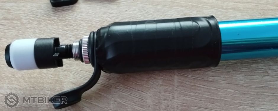

Kupil som set s adapterom so zavitom. Zavit sedi na vsetky pumpy s hadickou, ktore mam. Elektricke Xiaomi Air pump a Cyclami A2S a rucnu Lezyne.
Co sa zatial v EU nepredava, tak su Clik tlakomery. Sice sa da tlak zmerat elektrickou pumpou, ale pri nasadeni na ventil nafuknutej pneu odporucaju vsetci vyrobcovia predtym pumpu zapnut, aby ju tlak vzduchu neposkodil. A niekedy nechcete s pumpou hucat len koli odmeraniu tlaku.
Tak som hladal nejaky tlakomer, kde by som mal istotu, ze zavit adaptera bude pasovat, aby som ju nemusel v eshope vracat, pripadne skusat nejake redukcie na zavity.
Nakoniec som nasiel na Ali tlakomer, ktory ma hadicku ktora sa da nasroubovat na presta ventil, takze ma rovnaky zavit ako Clik adapter. Radsej by som kupil nejaky bez hadicky, ale nenasiel som ziadny iny, kde by som mal istotu, ze bude zavit pasovat.
