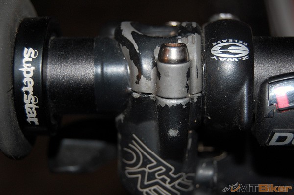

a tuto to podla fotky tieklo od toho srobika. Aj tak nechapem, ako sa ta kvapalina dostala na tie miesta, to co si s tym bikom vtedy robila?
ako sa tam dostala kvapalina ja neviem
Nemyslím, že to tieklo od odvzdušňovacieho šróbu (ten nie je poleptaný).

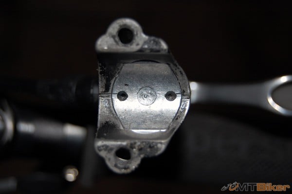

Skôr to bude vytečená brzdovka "vďaka" automatickému nastavovaniu brzdových dosiek. Keď naplníš brzdy tak tam môžeš mať trocha viac kvapaliny, ako je potrebné. Potom keď ich nasadíš a stlačíš, brzdy si nastavia samé potrebnú vzdialenosť dosiek od kotúča. Tým automaticky trocha brzdovky vytečie, práve cez vyrovnávacie otvory, ktoré sú na mieste, kde je brzda namontovaná na rajdy (viď 1. obrázok). Majú to tak aj ORO, aj The ONE, R1, RX aj celá teraz nová séria Formúl. Tak isto napr. Hayesy. Formuly to majú ale na tomto blbom mieste, čiže keď ti to vytečie tak ti to oleptá aj brzdu aj rajdy
