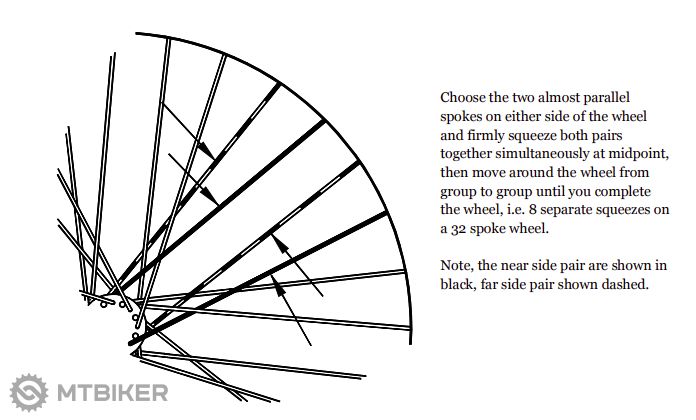

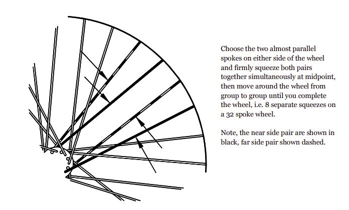

stefanvarenits Inak je mozne, ze to vobec nemusi robit samotne koleso ale skor orech pripadne oska, kazeta.
Nasad kozenne rukavice chyt koleso za spice, jednou rukou z jednej strany druhou z druhej a najdi pralelne spice vedla seba (budu trocha posunute voci sebe z jednej a druhej strany kolesa). Ked ich chytis stlac naraz oboma rukami. Kludne kolko vladzes, ak je to koleso OK nic neposkodis. Tym vytvoris pnutie na jednom mieste kruhu (skratis psice ich miernym ohnutim). Potom chyt dalsi par v nejakom smere a proces opakuj az kym neobides cele koleso do okola. Tak sa stresuje novy vyplet. U teba to nie je aby to sadlo ale aby si zistil ci to puka pri stlacani a ci sa nieco po tom zmeni. Ak to pukat pri stlacani nebude, ale pri jazde sa to bude chovat ako predtym, Bude to na 99% nieco ine ako vyplet. Orech, oska, kazeta, dkonca aj brzda to moze robit. Skus ci to robi za mierneho brzdenia. Proste sliap a mierne pri tom brzdi zadnou brzdou.
Viem ze je to pakaren, takto riesit na dialku ale lepsie ti pomoct neviem. Ak nebudes niecomu co som napisal roumiet kludne sa pytaj. Je mi jasne, ze si to je problem predstavit ak si nic take nikdy nerobil.

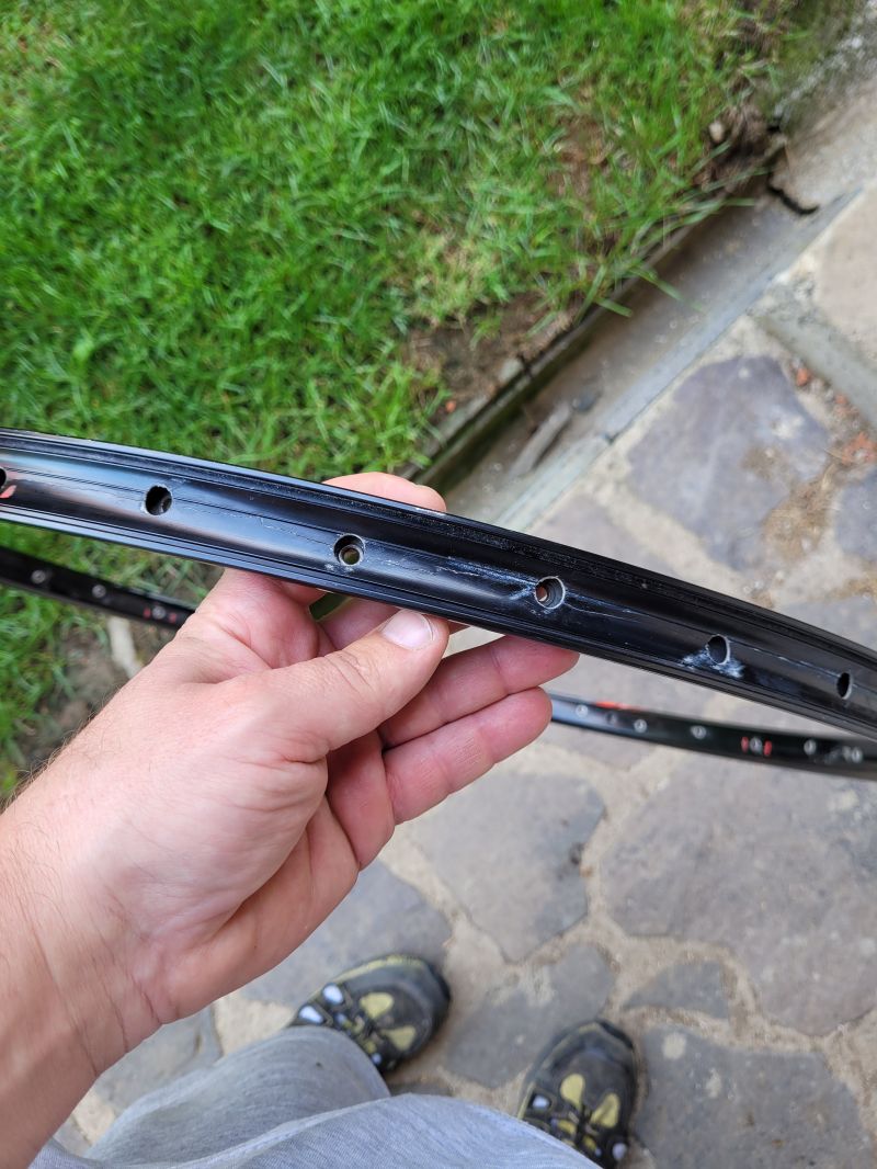

Tenzometrom si aj ja kontrolujem vyplet a vyše roka som dumal prečo to niekedy v zadu puka...A v piatok som pri výmene plášťa dal dole aj pásku...
