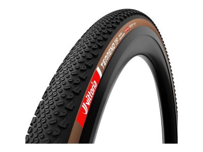

Vittoria Terreno T50 Mixed 700x40C G2.0 Gravel Endurance plášť
Terreno T50 Mixed Gravel Endurance sa zaraďuje medzi modely Terreno Dry a Mezcal a prináša všestranný dezén s novým smerovým lamelovaním. Vďaka tomu je ideálny na rôzne povrchy – od suchých ciest po zmiešaný terén. Výrazné bočné výstupky zlepšujú priľnavosť v zákrutách a zvyšujú kontrolu aj istotu pri jazde.
OdolnáEndurance konštrukcia je navrhnutá pre vysokú prispôsobivosť a pevnosť, obsahuje zosilnené nylonové bočnice pre lepšiu ochranu proti defektom a väčšiu stabilitu.
Plášť využíva inovatívnu zmes s grafénom navrhnutú pre dlhé gravel jazdy – zaručuje spoľahlivosť, výdrž a výkon v akýchkoľvek podmienkach. Proti defektu chráni špeciálna vrstva v kostre a výstuž v bočnici zároveň chráni pätku plášťa pre dlhšiu životnosť.
Vlastnosti produktu
Rýchly odval vďaka šupinovému dezénu so sklonenými výstupkami
Istá trakcia pri brzdení a v zákrutách
Zmes Graphene 2.0 je odolná, rýchla a ľahká
Vhodný na dlhé gravel výjazdy a premenlivé podmienky
Extra ochrana bočníc a pätky pre vyššiu životnosť
Detaily produktu
Farba čierna/hnedá
Bezdušový Áno
Materiál kevlar
Priemer kolies 700C
Šírka plášťa 40C
Zmes Graphene 2.0
Konštrukcia 120 TPI
Rozmer 700x40C
ETRTO 40-622
Hmotnosť 490 - 570 g info
