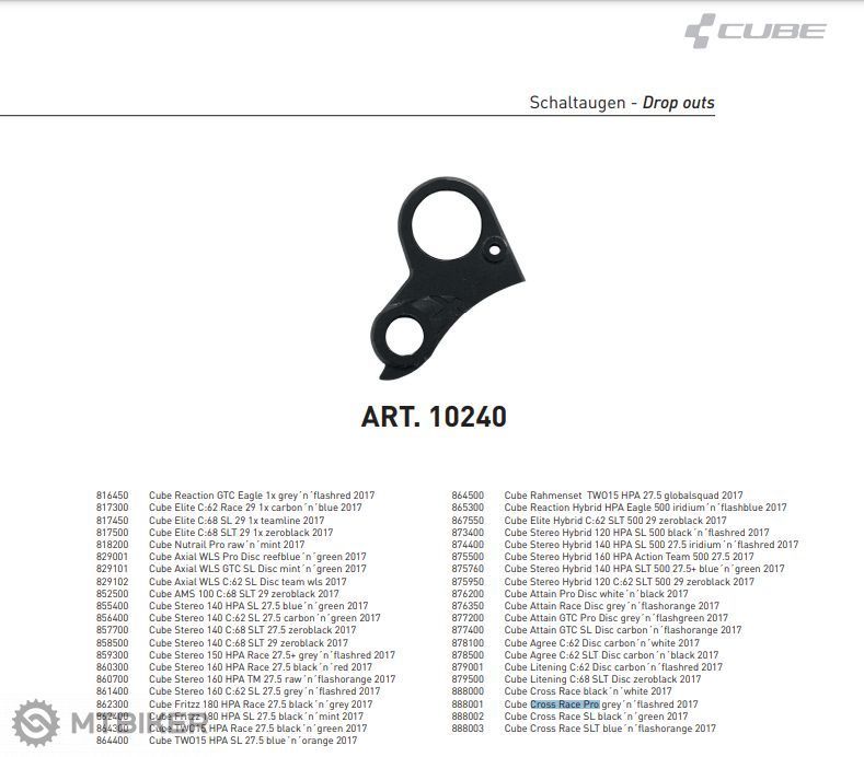

ahojte, neviete kde by som zohnal tuto petku? cube cross race pro 2017. vsade som nasiel len od 2019 po 2022 model tohto biku. Googlis som co dalo. Pripadne keby niekto vedel potvrdit ci ta z novsich rocnikov bude pasovat aj na model 2017.
dakujem

jaj jasne, dik uz som ho kupil u nich, nezbadal som link, trosku som ich tam pozeral aj predtym, ale v popisoch na stranke nemaju uz tie starsie rocniky, ja som jeden kupil 5 rocny a davam ho dokopy. Niketo tam tu pevnu ostku nastroboval nasilu a skrzil sa aj zavit, este uvidim ci nebduem musiet aj tu pevnu osku menit.
CUBE doporucuje nedotahovat tie 2 casti patky tou malou skrutkou uplne na pevno. Kludne mozes po zoskrutkovani povolit o 1/2 otacky tu skrutku. Patka sa vycentruje dotiahnutim osky
@Raver ty si TOP super, uvolnil som skrutku a osku dal znova aj aj ked bo zavit ohoblovany, sadlo to rovno, trosku som skrutku dotiahol a koleso drzi pevne. Predtym vola ta slzicky vykrutena lebo zavit chytal sikmo a oska nesla poriadne zasrobovat.
