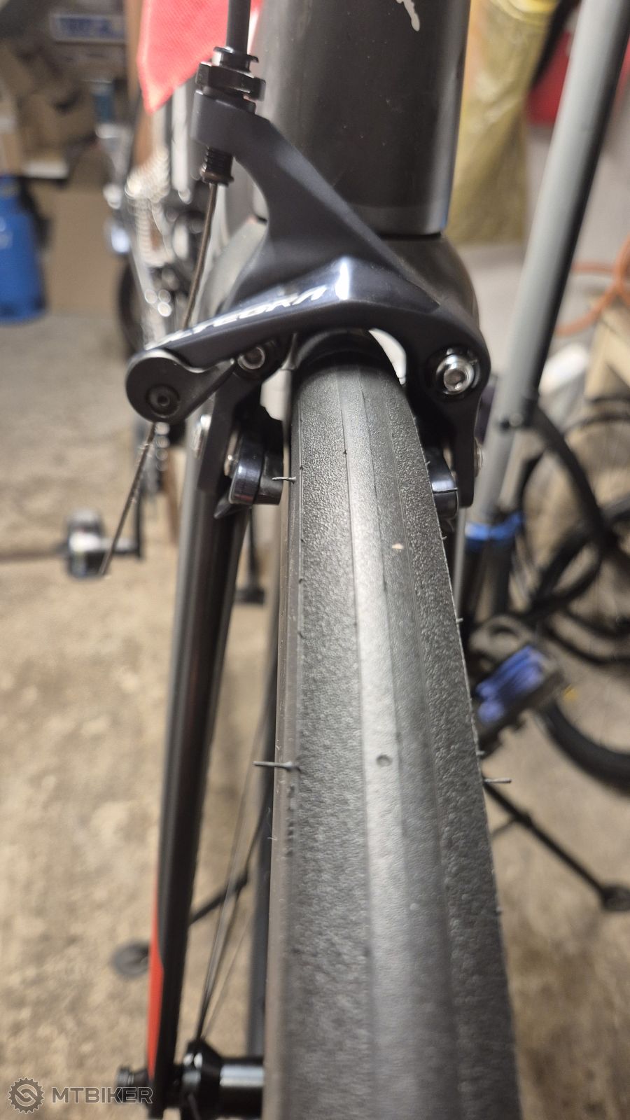

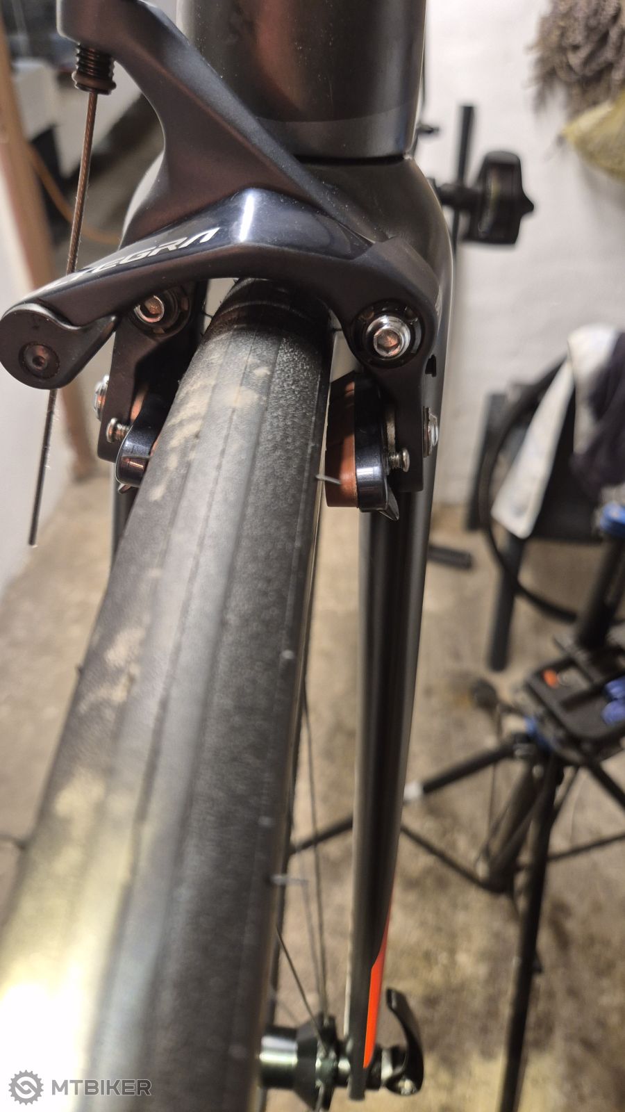

Natrápil som sa jak blaaaazen kym som tam natiahol nové plášte. Ktoré boli trušku ,,nepoddajné,,
A potom som zistil že na dodávaných brzdových gumičkách ktoré som tam osadil sa mi šúchaju o rafik aj pri uvolnenej brzde na maximum...
Na starých ktoré nesú už opotrebenie by sa to možno dalo prežiť. Na tých som to nanečisto skúšál hned ako mi došli. A vyzeralo to ok aj keď medzery boli malé.
Podla špecifikácie k R8000 brzdám ultegra je hraničná max. šírka rafika 28mm čo by sedelo. Už jedine že by to bolo samotnou stavbou rámu Tarmac SL6. . .
Btw. Ked som čítal recenzie na alie a fotky boli tam bajky od Specialized...
Nejaké rady alebo to môžem rovno predať ?♂️
s ramom to nema nic ak ti nesucha on alebo o vidlicu.
ja som tie povodne spalky vymenil za swissstop, a robia myslim aj taku uzsiu verziu, tak ked budes menit rovno pozri po nejakej takej. brzdia samozrejme lepsie jak tie povodne od elite
tu mas tie uzsie od vyroby

Hoši dík za rady dali ste mi nádej
Len mi to nedávalo logiku aby som z nových gumičiek "brúsil" reku že to sadne a dovidenia
Bol som už na nervy keďže už obutie samotné bol boj a to si nemyslím že som zrovna šmatlavý. Písal som aj s jedným chalanom čo má tiež tie kolesá a popisoval mi rovnaký boj s obutím. Dokonca to spomínajú aj v recenziách...

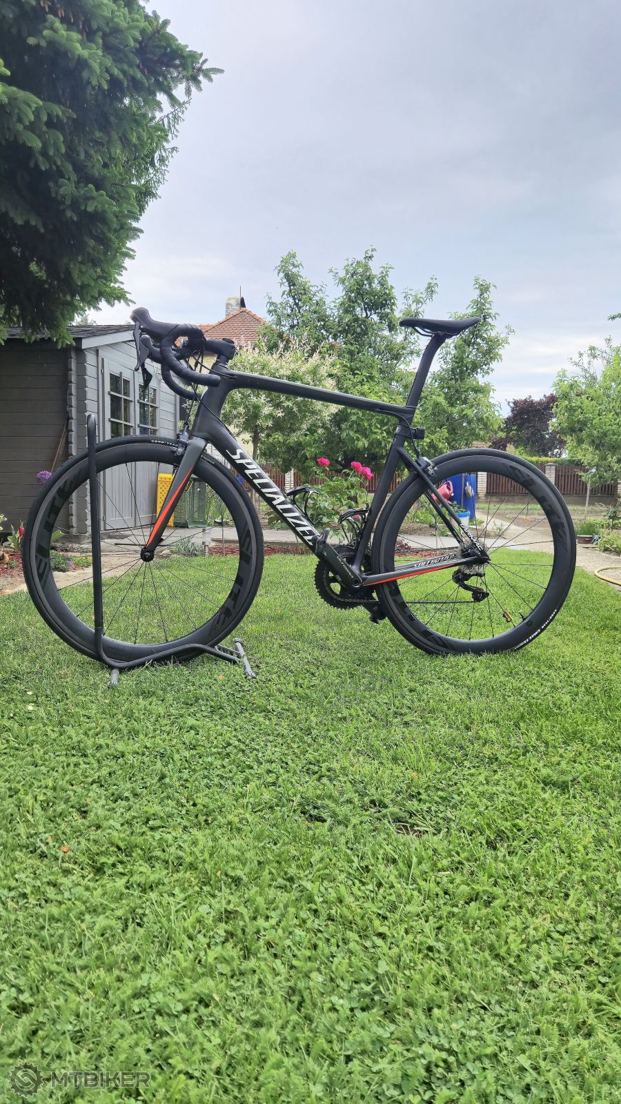

obul som GP 5000 28, kazeta 105, kotuce 160/140 shimano CL 800. Tmel cca 20ml bicykel giant defy, povodne kolesa Giant P-R2, plaste 30mm.
hmotnost komplet ohadzanych: predne povodne 1520g nove 1050g, zadne z povodnych 2135g na 1400g
Co dodat, fakt som citil rozdiel
Dost ma prekvapilo ako sa zmenila stabilita bicykla. V zatackach je to ozaj rozdiel a cajgel je znacne citlivejsi. Darmo, mensia hmotnost, slabsi gyroskop

Chalaniii diiík moc za rady máte u mňa jeden orosený chmel... Vyzerá to v pohode jazditelné po obrúseni... 🤝
( btw nemal som problém s obrúsením len som bol v tom že to tam sadne bez úprav a to ma trošku vykolajilo)
