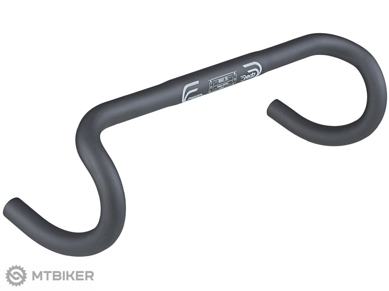

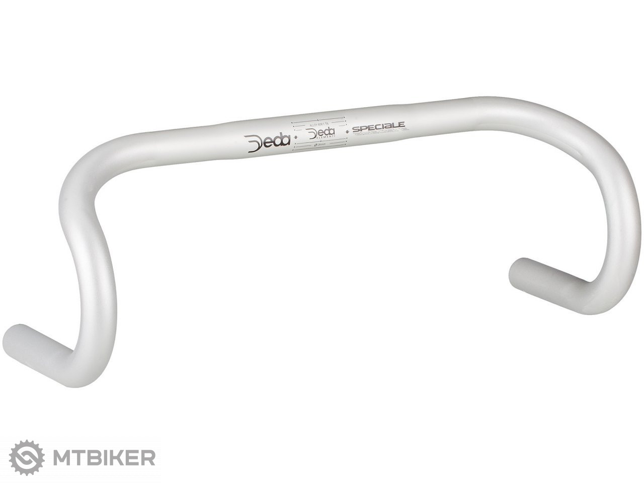

mam starsi cestak z roku 1989 a chcel by som nanho kupit nejake barany.Priemer predstavca je 26mm.Do uvahy pripadaju Cinelli a Deda.Radenie je na rame.
Vedeli by ste mi poradit,co by sa tam hodilo,z coho by vyplivala asi najlepsia jazdna poloha?
Meriam 178,sirka ramien cca 46cm.
Pozeral som Deda Speciale - drop 135,reach 80mm sirky su dostupne 42,44,46cm
Pripadne som uvazoval nad Deda Piega - drop 130mm, reach 75mm, dostupne su sirky 38,40,42,44,46cm
Aka je asi najviac preferovana sirka? Tym ze si to nemam kde pozriet nazivo,neviem od coho sa odpichnut.
Dakujem za kazdu radu
