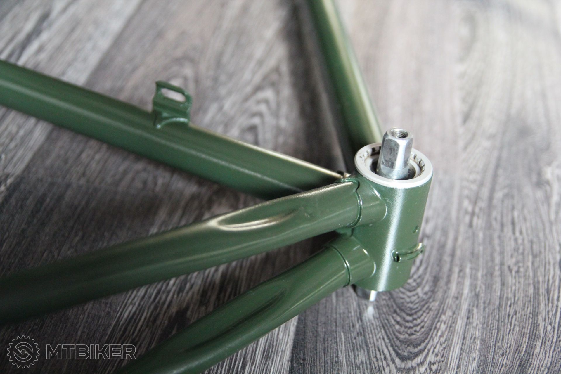

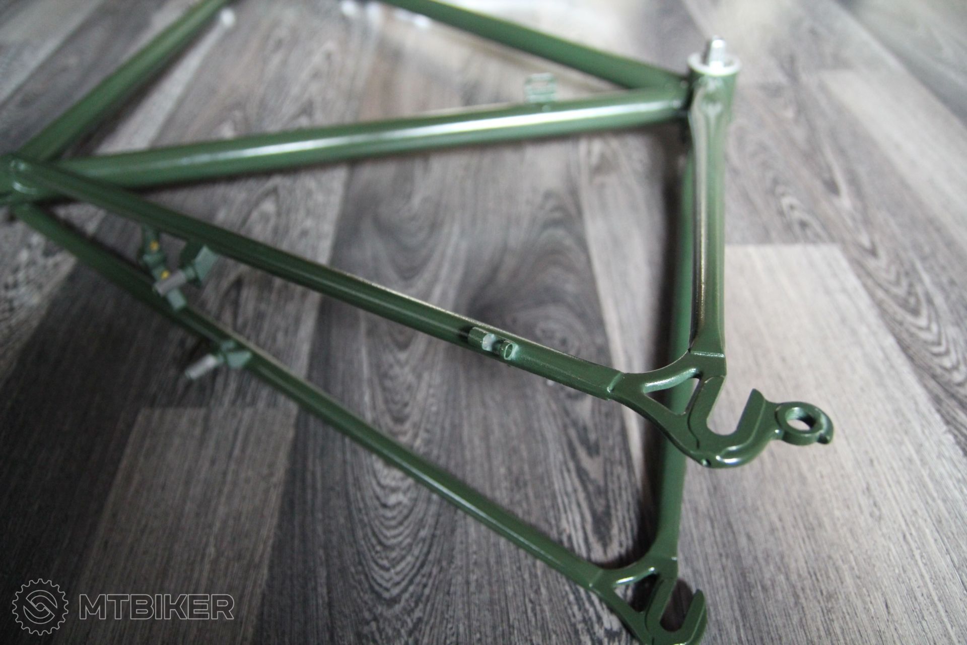

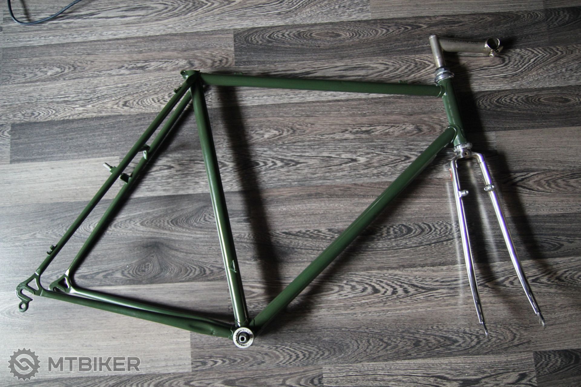

moj predosly pokus, postavit si z ramu favorit F2 som napokon pozmenil, kedze zavit stredovej osky bol dost strhany. Kupil som o dost lepsi cyklocross ram Columbus, nechal odpieskovat a nalakovat a idem si ho zlozit z novych komponentov. Cielom je urobit z neho bicykel, ktory bude primarne na cesty a v mensej miere na nespevneny povrch. Vizualne chcem z neho urobit "klasiku" tmavozelena kombinacia s chromom, bielou farbou, co najjednoduchsie, najklasickejsie komponenty s retro nadychom na druhu stranu plne funkcny s prehadzovacom, brzdami, ziadny single ci fix.
Cim viac som hladal komponenty tym viac som zistoval ze tema komponentov je dost komplikovana. Zakladne veci som si nastudoval a pokusil sa vybrat kombinaciu komponentov, ktore si myslim ze budu pasovat resp. budu mat aj funkcny zmysel. Rad by som pocul vas nazor, ci to v tejto kombinacii bude sediet resp. vas navrh na nieco ine.
RAM COLUMBUS
Cross ram s navarkami na brzdy, na presmykovac, s hornym vedenim lanka prehadzovaca

Predpokladam, ze ram je urceny na 28inch kolesa, 622mm 700c

Meral som sirku medzi dvoma "napravami" zadneho kolesa a sirka je 126mm. Dam tam predpokladam 6 alebo 7 volnokolecko. Minimalna sirka naboja je 130mm to by sa vsak nemal byt problem zmestit. Tu vsak neviem kolko volnobezne koliesko mam kupit. Pri tomto naboji pisu 6 koliesok

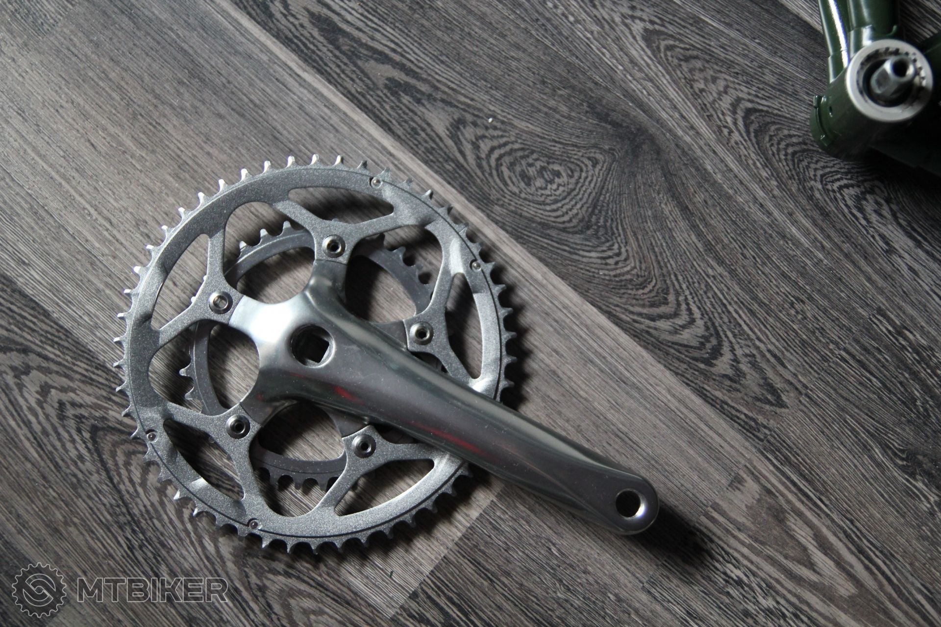

Prevodnik mam kupeny, je to kompaktny dvoj prevodnik 50-34 takze rad by som to skombinoval so zadnymi kolieskami.
